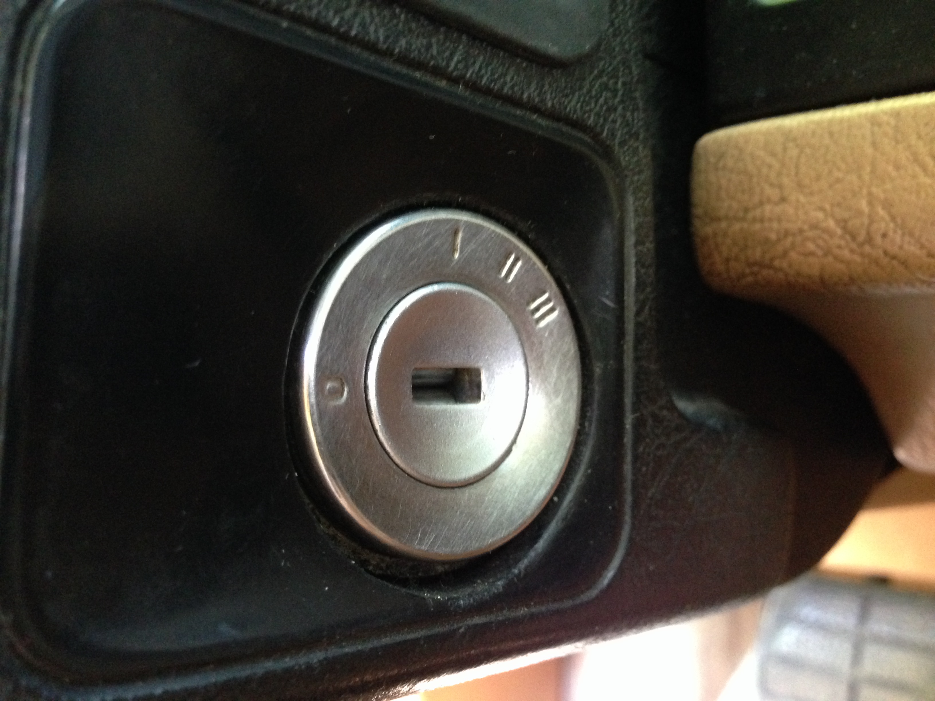

Сообщение Ice_BEAR_Bo » Ср май 06, 2015 3:17 pm
После того, как поставил новую кнопку аварийки, поставив пару реле, заменил несколько предохранителей, поставил пару лампочек...заметил:
1) электростеклоподъемники/люк работают всегда (положение ключа "0"), раньше - только при включённом зажигании, положение ключа "2"
2) повороты работают с всегда (положение ключа "0"), раньше - только при положении ключа "1"/"2"
3) оповещение непристёгнутого ремня водительского сидения работает всегда (положение ключа "0"), раньше - только при включённом зажигании, положение ключа "2"

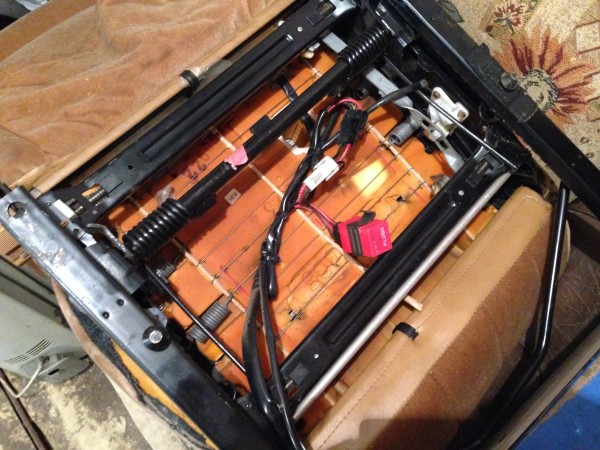

2) должна ли быть конусообразная пружина в водительском сидении? или что-то типа жопного датчика как на пассажирском, который заставляет клацать релле ремней?

2 и 3 точно только в 1 и 2 положении, за 1 -хз но в стандарте на всех авто должно при 1-2 положении замка
на счет ремня то там датчика веса не должно быть, потому как нет водителя не едет машина значит и пристегиваться не хрен))
Re: Вопрос по электрике 760/960mk1
Сообщение vitalik k » Ср май 06, 2015 3:30 pm
По первым 3м пунктам, до и было правильно. На водительском нет датчика присутствия, по умолчанию без водилы машин не должен ездить. :D
Откуда: Бровары
Сообщение vodila2009 » Ср май 06, 2015 3:38 pm
Как бы сделал себе:
1. так бы и оставил,иногда уже ключ из замка вытянул,а замечаешь что сзади стекло приоткрыто
2.повороты-не аварийка-должны работать только при включении зажигания,т.е положение 2
3.непристегнутый ремень-также в положении 2
4.прикуриватель в положении 0,чтоб было питание без ключа
как по мне вроде все логично,к себе в 850 пока не лазил,но есть много моментов,которые достают,тот-же включатель печки который работает без ключа в замке зажигания-уже 2 раза аккумулятор разряжал,опять же стеклоподьемники-только с 1 положения,хотелось бы при 0.Опять же не знаю,толи так заводом предусмотрено,толи колхоз,но если залезу в проводку буду делать под себя,как я считаю правильным.

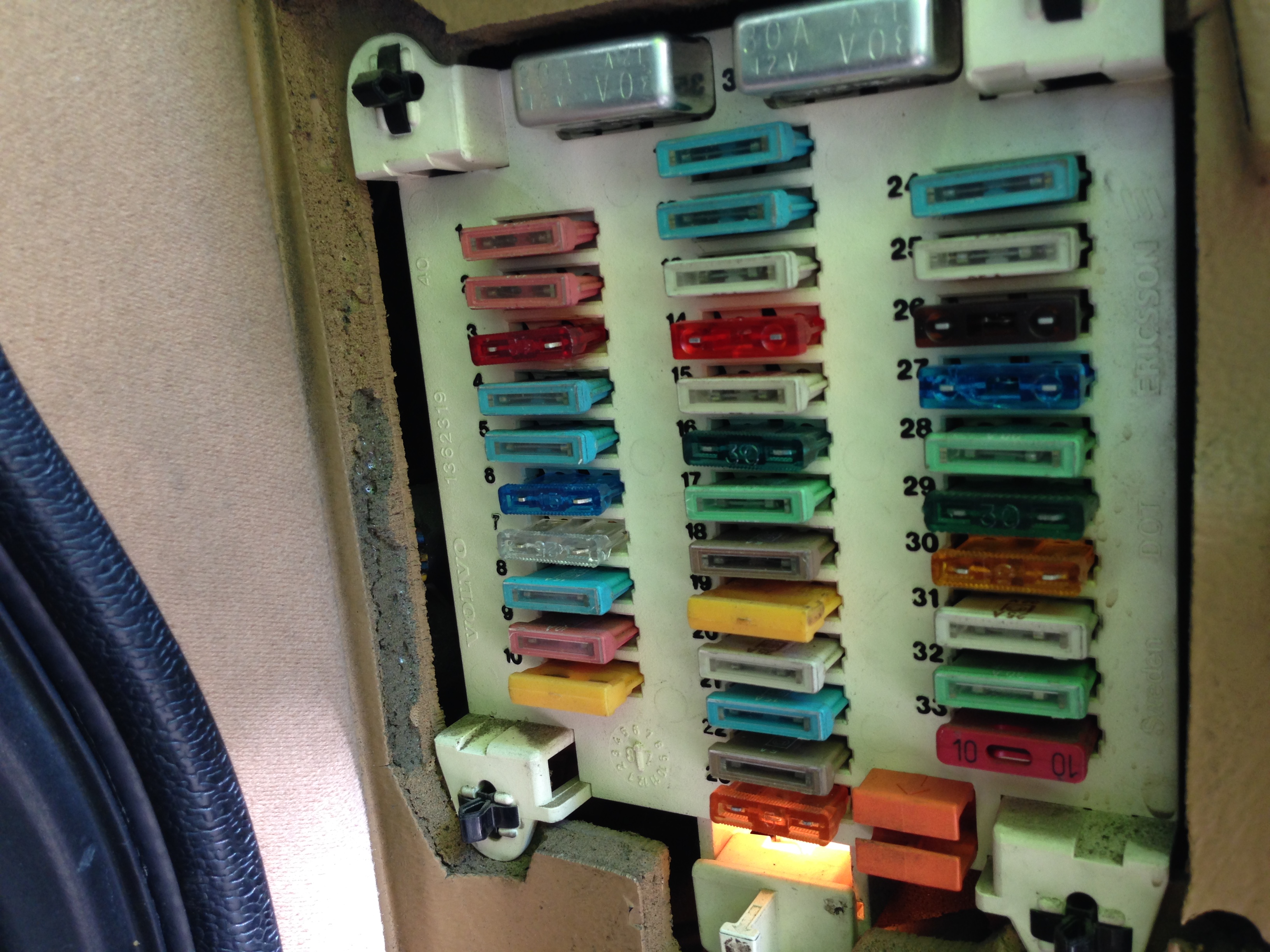

короче жопогрейки и подогрев зеркал работают без ключа. Предохранитель жопогреев вытянул на всякий случай, нада, я так думаю, лезть под торпеду и смотреть... :drag:

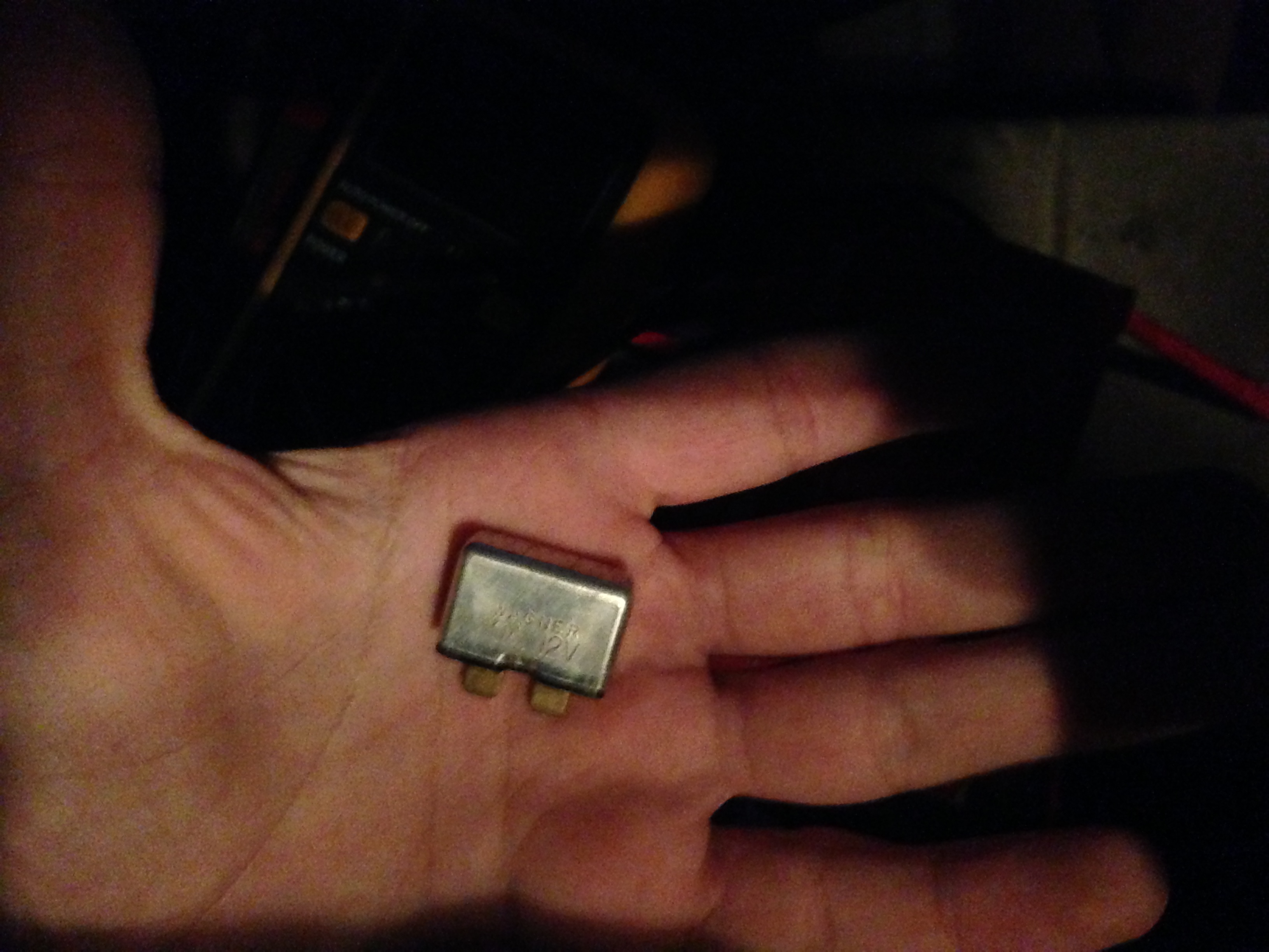

Стас, ты оказался прав! Не думал (с чего бы?), но отсоеденив новую БУ кнопку аварийки - вроде всё (надо будет ещё проверить) начало работать как нада. Но я хз почему, что там может коротить. Кнопки тютелька в тютельку, но чтоб обычная кнопка меняла местами положение работы половины приборов... нонсенс. Не уверен по поводу неисправности кнопки - скорее всего какой-то костыль у меня под торпедой в проводке был оставлен.
Когда дёргал предохранители - ножки одного (обогрев стекла) были закорочены проволочкой. Предполагаю, что это когда-то было сделано в дороге, чтоб выйти из положения, и благополучно забыто. Предохранители в разнобой, куплю пачку - поменяю все (прозрачные норм или есть мега ультра более классно/вовремя перегорающие?)

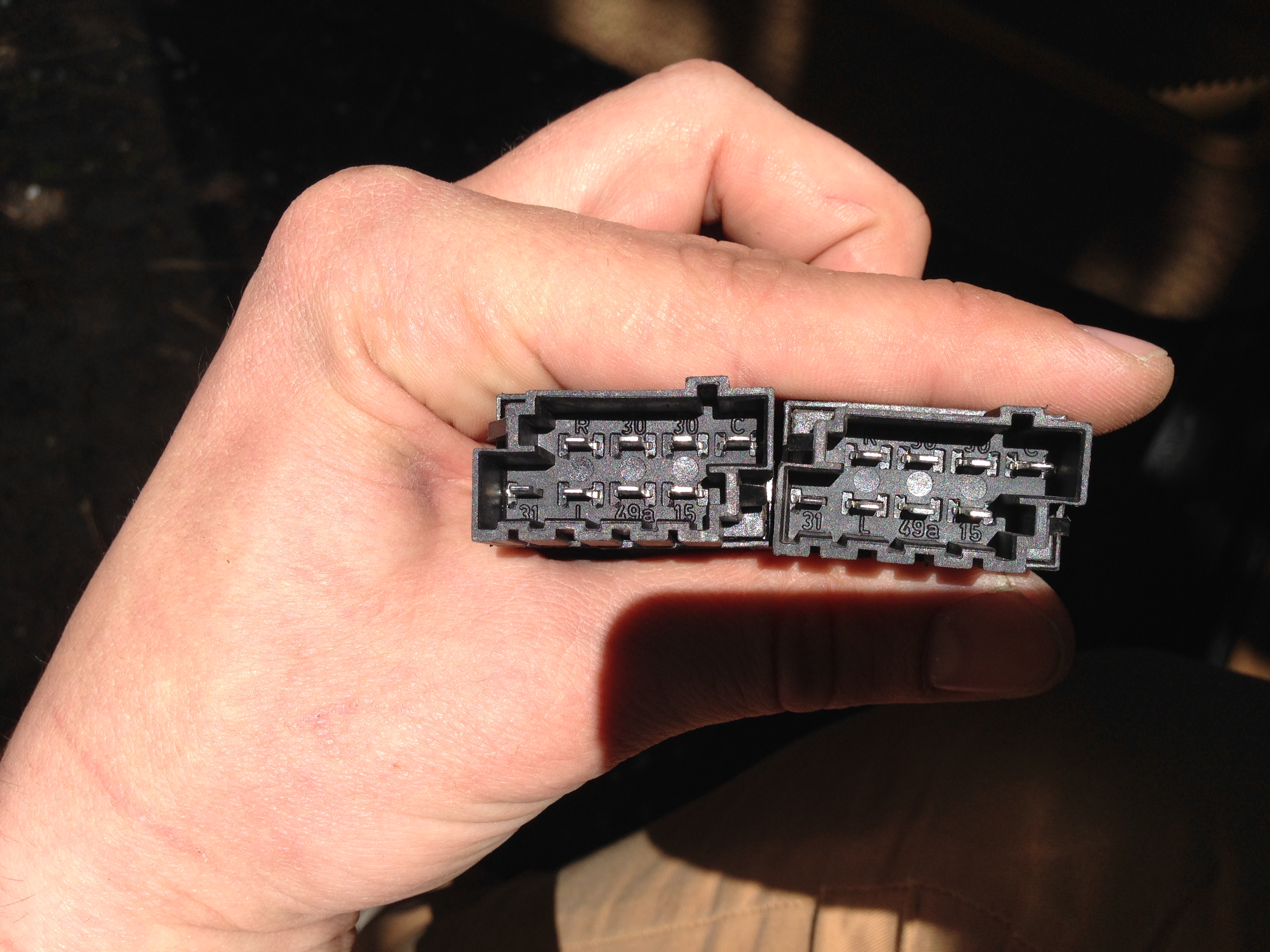

Сообщение Ice_BEAR_Bo » Вс май 17, 2015 10:31 pm

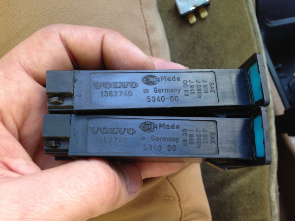

слева направо: купленная "рабочая" вместо родной сгоревшей, подаренная с работающей аварийкой, родная сгоревшая

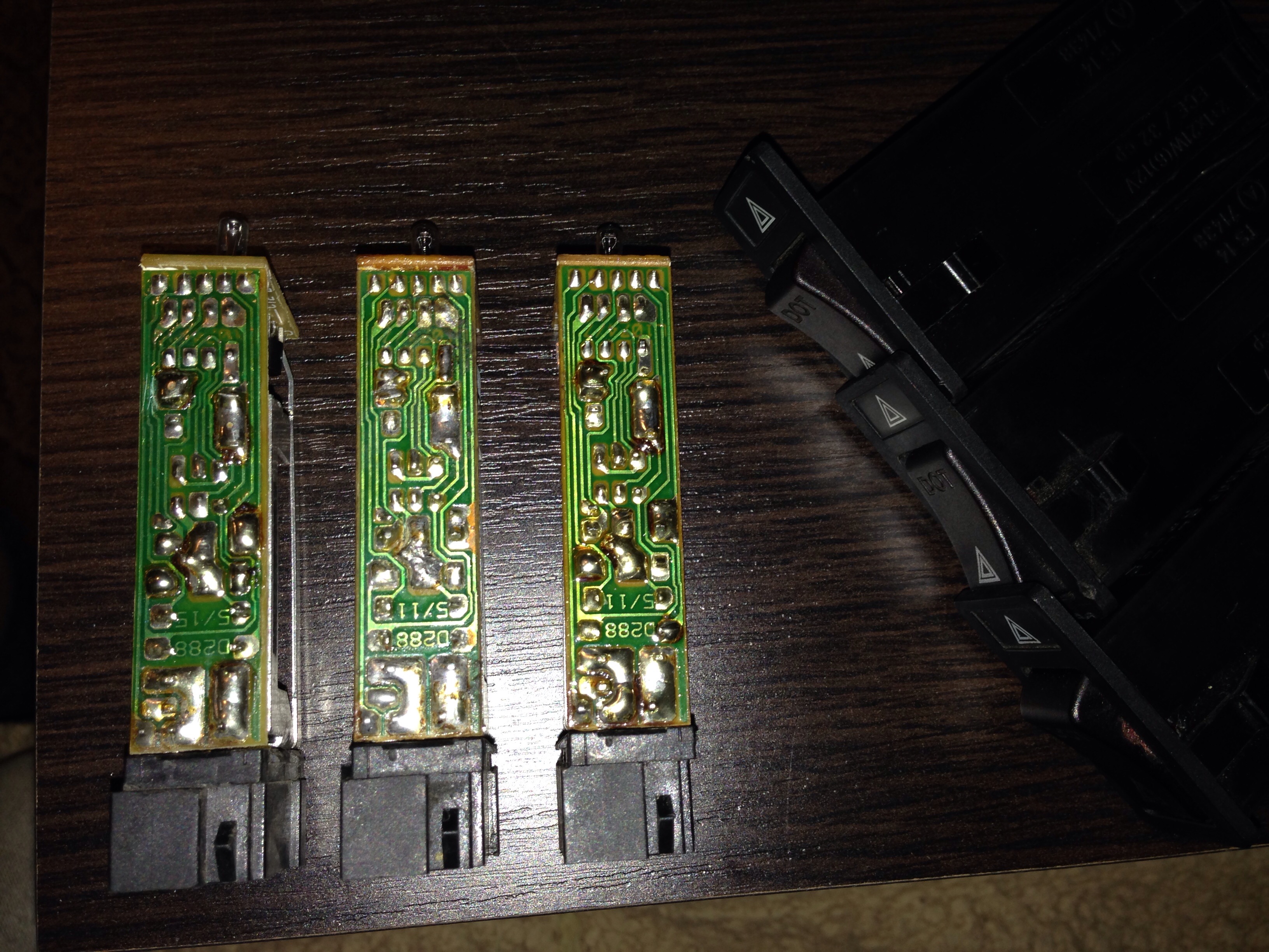

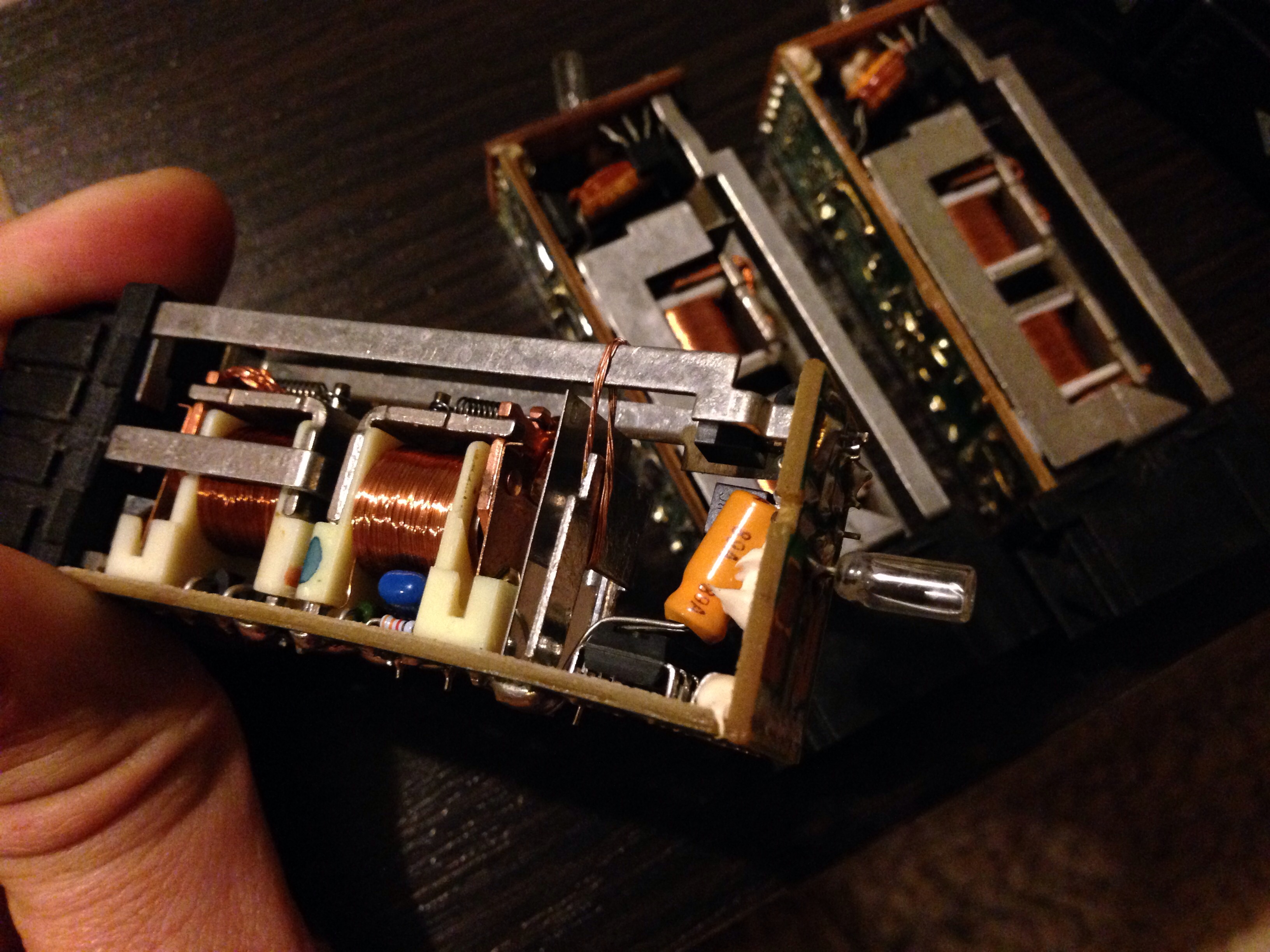

да уж :-D я сломаные 2е кнопки отдал пока электронщику (купить такую же довольно тяжко как оказалось) - пусть проверяет/звонит/паяет.
