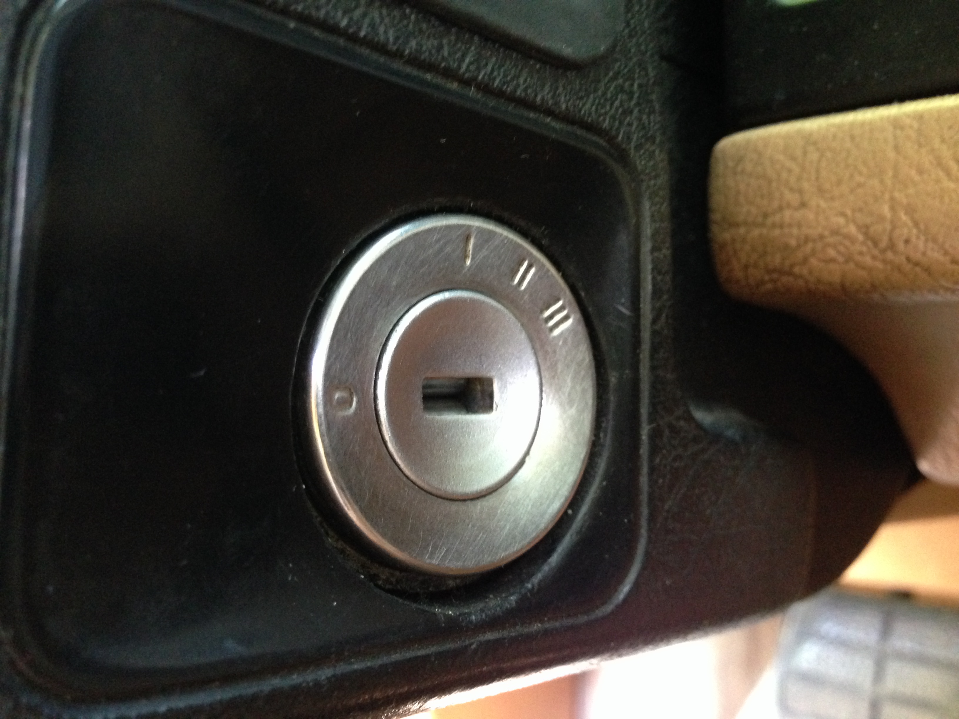

Сообщение Ice_BEAR_Bo » Ср май 06, 2015 3:17 pm
После того, как поставил новую кнопку аварийки, поставив пару реле, заменил несколько предохранителей, поставил пару лампочек...заметил:
1) электростеклоподъемники/люк работают всегда (положение ключа "0"), раньше - только при включённом зажигании, положение ключа "2"
2) повороты работают с всегда (положение ключа "0"), раньше - только при положении ключа "1"/"2"
3) оповещение непристёгнутого ремня водительского сидения работает всегда (положение ключа "0"), раньше - только при включённом зажигании, положение ключа "2"
вопросы:
1) что из этого нормально, а что из этого я не "довосстановил" (там было некое кол-во колхоза, может не всё убрал)?
2) должна ли быть конусообразная пружина в водительском сидении? или что-то типа жопного датчика как на пассажирском, который заставляет клацать релле ремней?
п.с.:
1) прикуриватель - как обычно - в положении "1" или "2"
2) аварийка - как обычно - всегда
уточняющие вопросы/комментарии приветствуются ;)

2 и 3 точно только в 1 и 2 положении, за 1 -хз но в стандарте на всех авто должно при 1-2 положении замка
на счет ремня то там датчика веса не должно быть, потому как нет водителя не едет машина значит и пристегиваться не хрен))

По первым 3м пунктам, до и было правильно. На водительском нет датчика присутствия, по умолчанию без водилы машин не должен ездить. :D

Как бы сделал себе:
1. так бы и оставил,иногда уже ключ из замка вытянул,а замечаешь что сзади стекло приоткрыто
2.повороты-не аварийка-должны работать только при включении зажигания,т.е положение 2
3.непристегнутый ремень-также в положении 2
4.прикуриватель в положении 0,чтоб было питание без ключа
как по мне вроде все логично,к себе в 850 пока не лазил,но есть много моментов,которые достают,тот-же включатель печки который работает без ключа в замке зажигания-уже 2 раза аккумулятор разряжал,опять же стеклоподьемники-только с 1 положения,хотелось бы при 0.Опять же не знаю,толи так заводом предусмотрено,толи колхоз,но если залезу в проводку буду делать под себя,как я считаю правильным.
