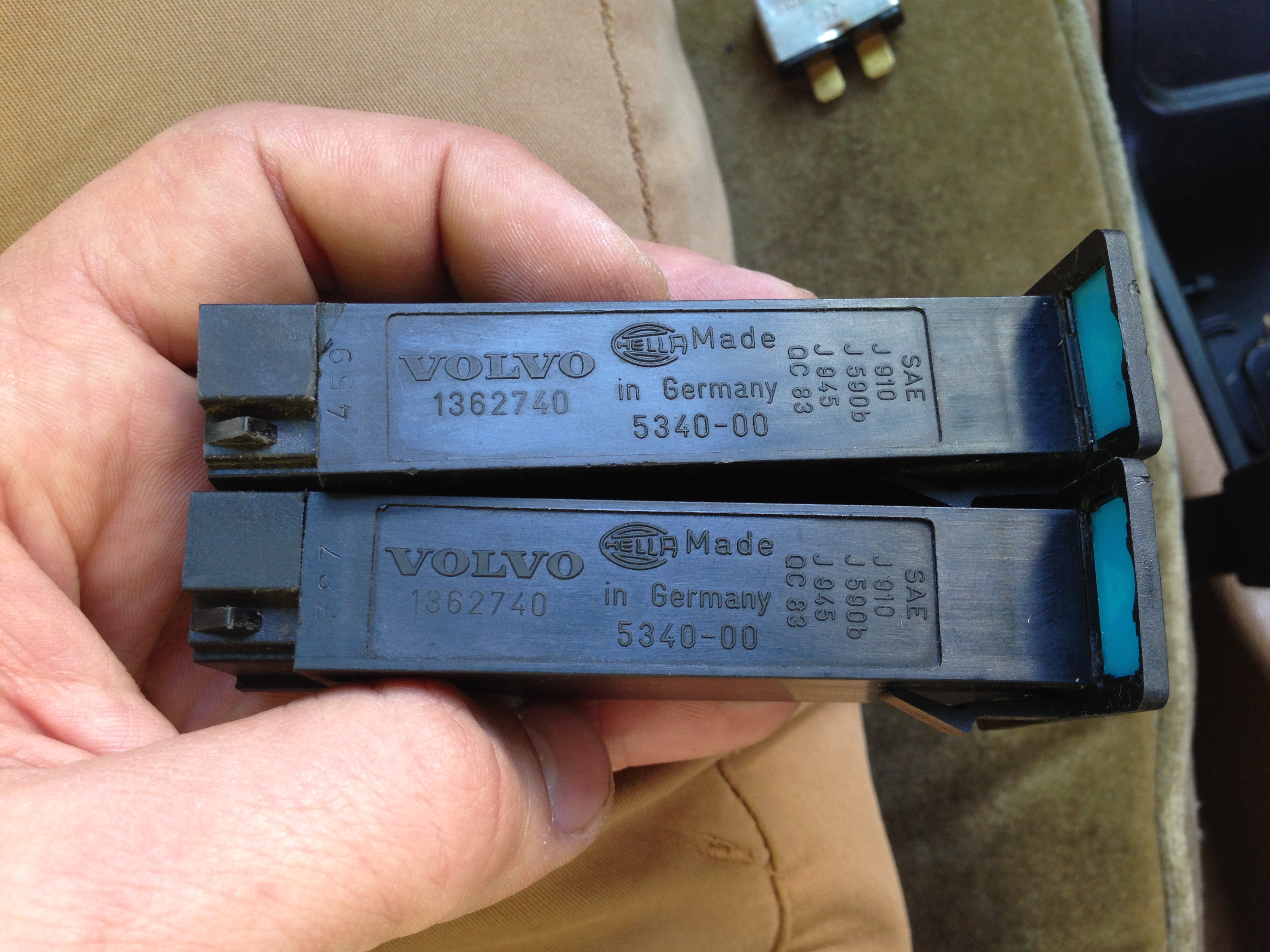

Сообщение Ice_BEAR_Bo » Вс май 17, 2015 10:10 pm
Сегодня аккум сдох, виновника не нашёл, но только что заметил, что лампы заднего света при включении R горят без ключа в замке
Re: Вопрос по электрике 760/960mk1
Сообщение Ice_BEAR_Bo » Вс май 17, 2015 10:31 pm
слева направо: купленная "рабочая" вместо родной сгоревшей, подаренная с работающей аварийкой, родная сгоревшая
