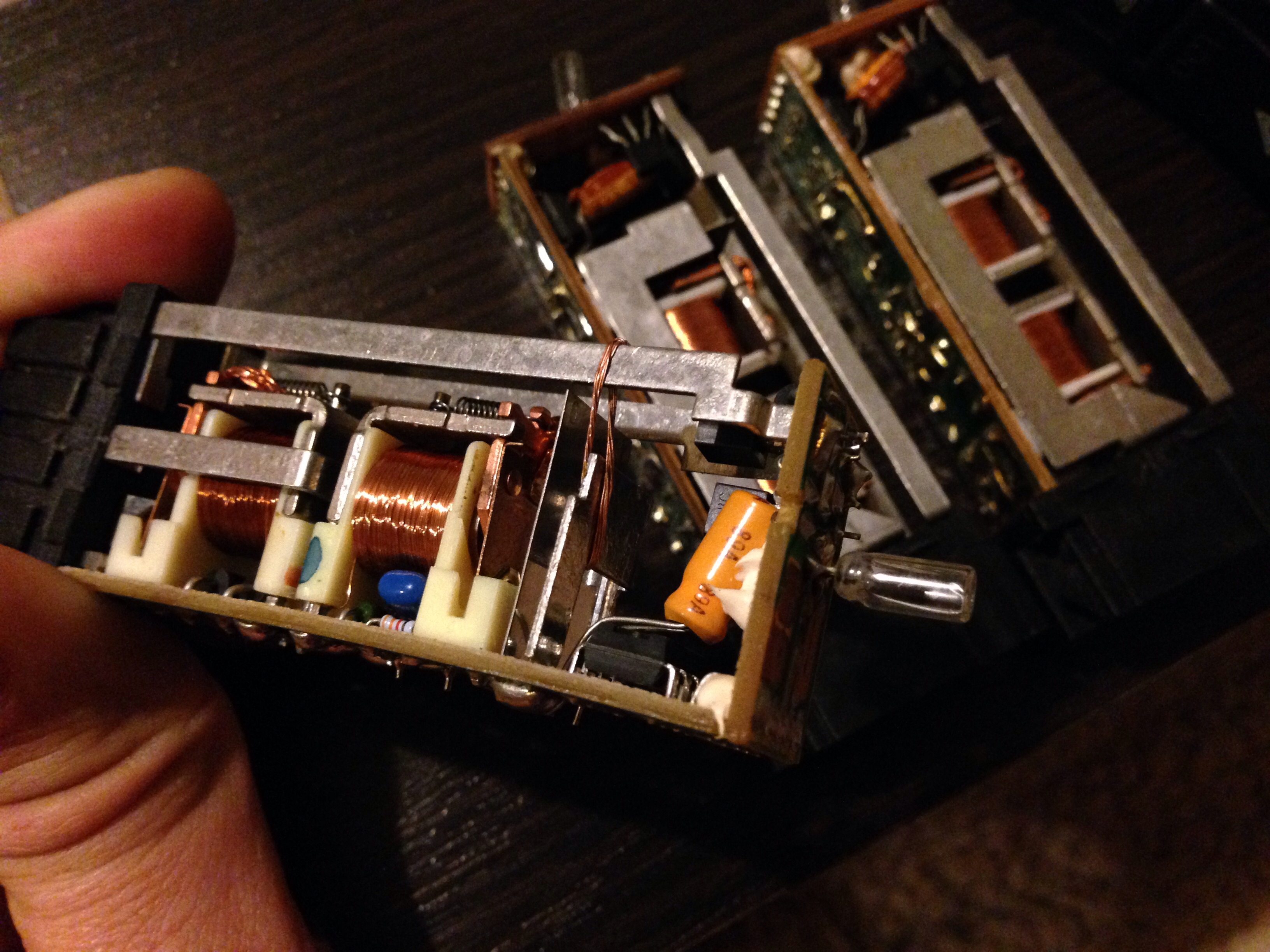

Сообщение Ice_BEAR_Bo » Вс май 17, 2015 10:10 pm
Сегодня аккум сдох, виновника не нашёл, но только что заметил, что лампы заднего света при включении R горят без ключа в замке

Сообщение Ice_BEAR_Bo » Вс май 17, 2015 10:31 pm
слева направо: купленная "рабочая" вместо родной сгоревшей, подаренная с работающей аварийкой, родная сгоревшая

да уж :-D я сломаные 2е кнопки отдал пока электронщику (купить такую же довольно тяжко как оказалось) - пусть проверяет/звонит/паяет.
п.с. я под торпеду ещё не лез, времени нет, но что-то мне не верится, что из-за проволочки в купленной кнопке аварийки (пока не убирал) тупо работает пол машины - ну слишком уж много приборов не связанных между собой )))
