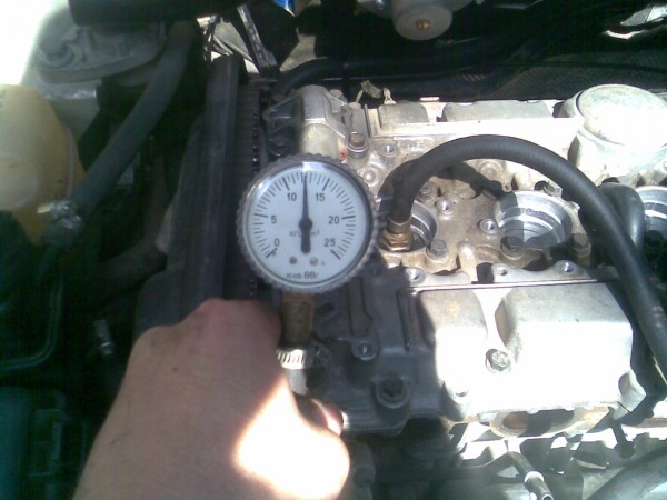

Сообщение vitalik k » Вс июн 21, 2015 1:13 am

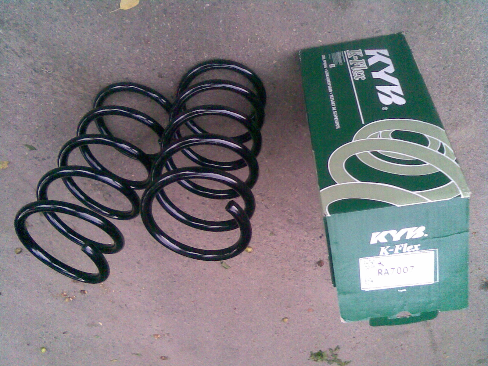

Приехали пружины на зад, усиленные, скоро буду ставить. Танцы с бубном вокруг давления турбины закончились победой! Спасибо Олегу за помощь. :moil: :drinks: :cars:

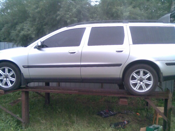

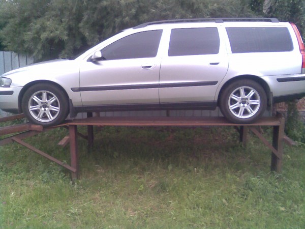

Сообщение vitalik k » Вс июн 28, 2015 8:37 pm
Махнул задние пружины и аморты. Умерла левая стойка стаба.
До замены.
И после +3см.

Сообщение ARTYHA » Пн июн 29, 2015 1:22 pm
молодцом! поглядим как будет дальше! что за пружины брал?
Re: V70II 2.0T5
Сообщение vitalik k » Пн июн 29, 2015 1:53 pm
Четыре поста вверх. :D

Сообщение vitalik k » Чт июл 02, 2015 10:48 pm
Заменил стойку стаба, 255гр. Проверил пружины нагрузкой 100кг, просадка 1см.

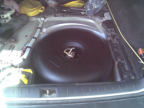

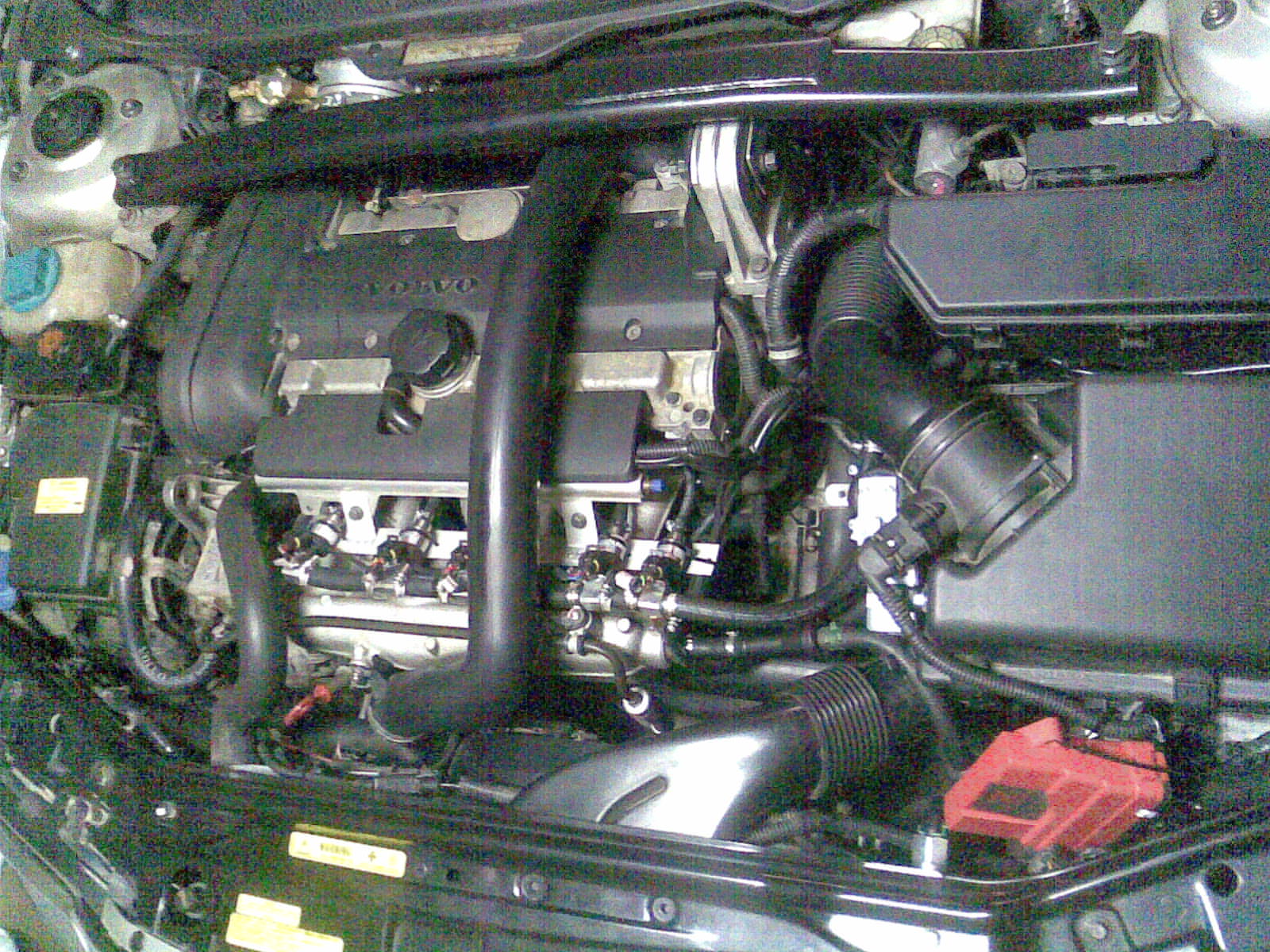

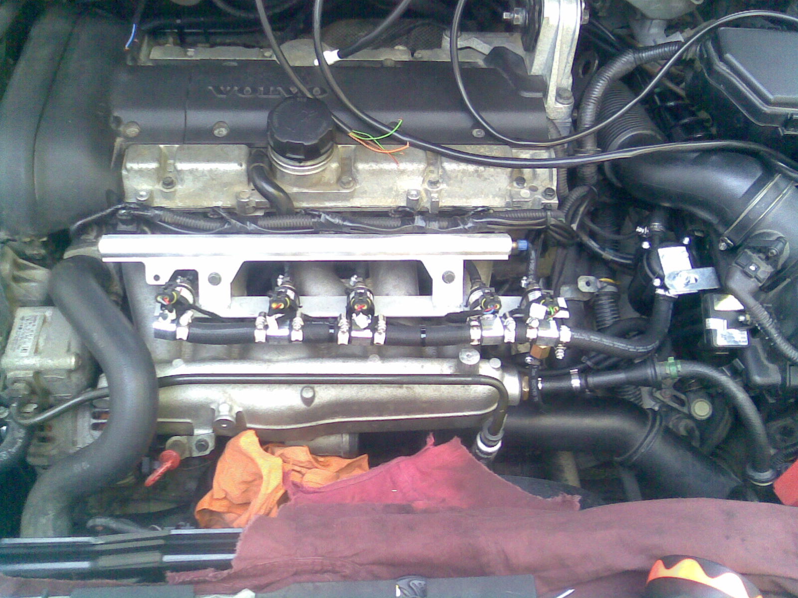

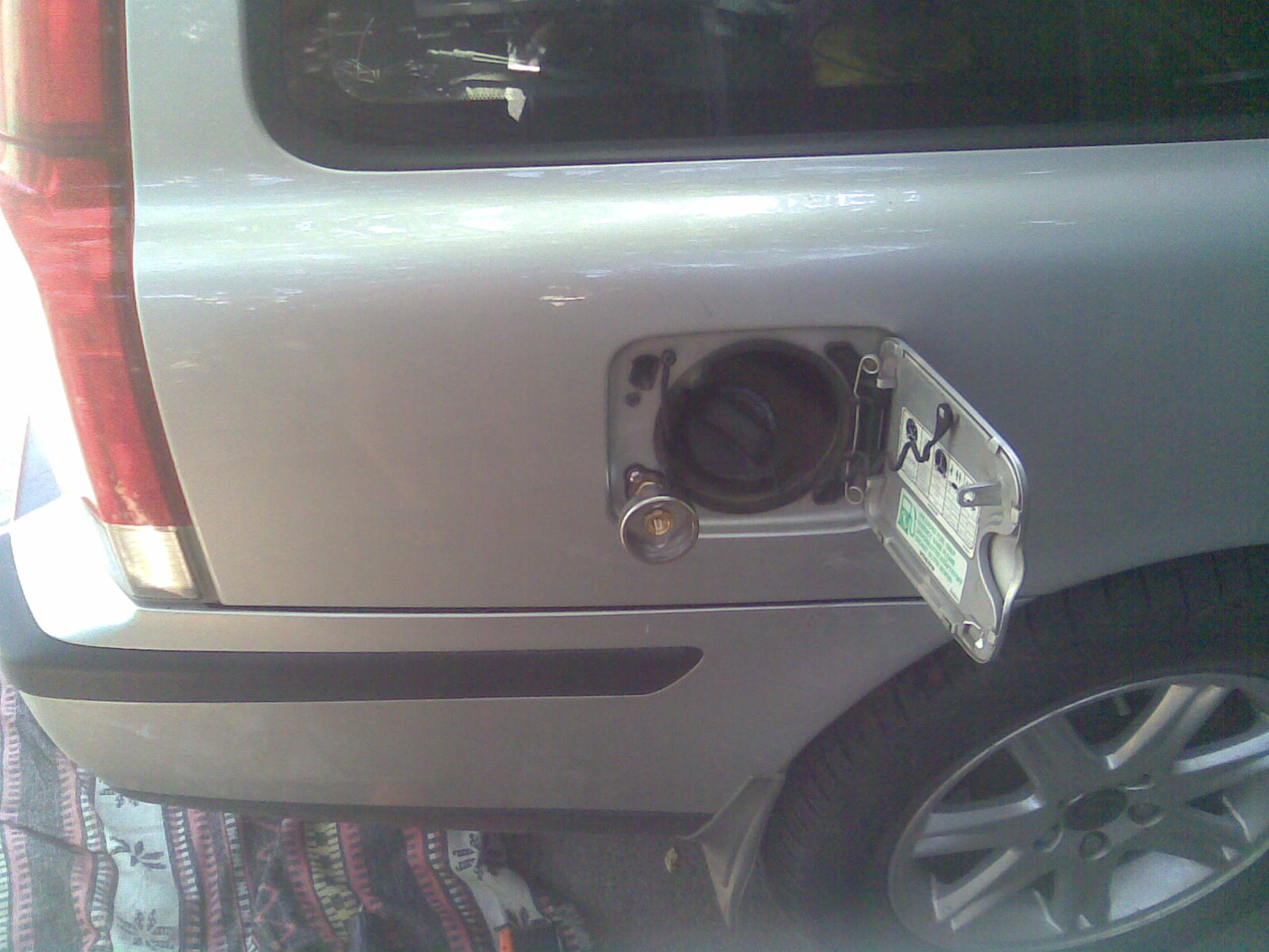

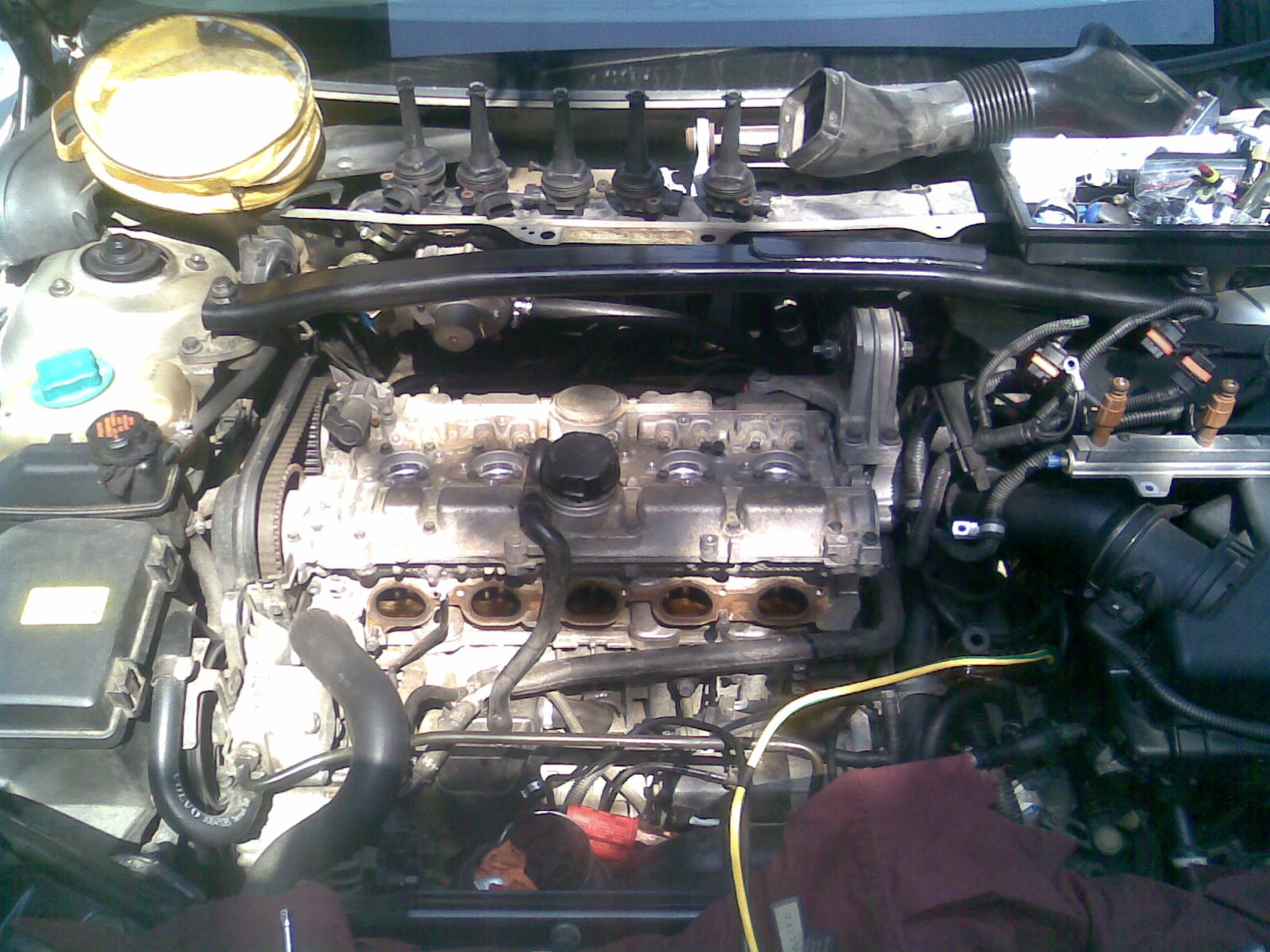

Сообщение vitalik k » Вс авг 09, 2015 4:31 pm
И так на конец то установил газ, спасибо Мише за подбор и приемлемые цены. Теперь танцы с бубном с настройками, на автоадаптации вроде едет нормально но есть нехватка при ускорениях.
Откуда: Бровары
Re: V70II 2.0T5

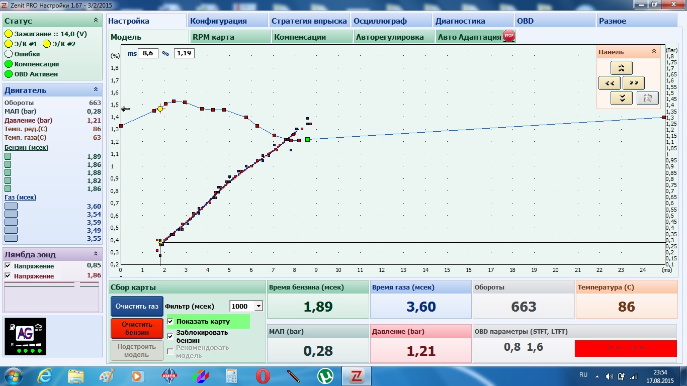

Сообщение vitalik k » Вт авг 18, 2015 11:11 am
Продолжу, баллон 68л 680/240, редуктор Aldesa 165 кВт, форсунки HANA grееn, мозги ZENIT PRO ОВD, установка и настройка самостоятельные. Расход предварительный пока 15л в городе в левом ряду без отвалов. Картина такая.

Сообщение AndreyKa » Вт авг 18, 2015 11:16 am
Таблэтка на 68 литров? Занятно.

Сообщение vitalik k » Вт авг 18, 2015 11:37 am
AndreyKa писал(а):Таблэтка на 68 литров? Занятно.
Не ланос однако. :D

Сообщение ARTYHA » Вт авг 18, 2015 5:53 pm
Виталька, мозги надо разъемом вниз посадить. бывает что вода попадает.

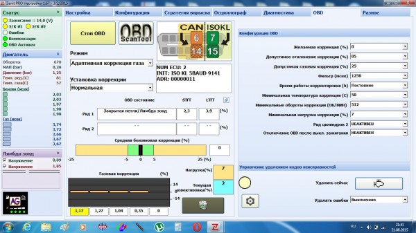

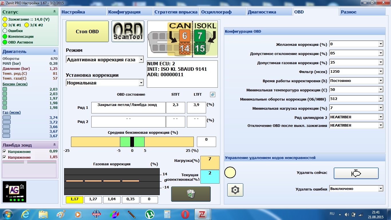

у меня на OBD - коррекции вроде норм едет. редуктора хватает? зафоткай вкладку с настройками ОБД.
Re: V70II 2.0T5
Сообщение vitalik k » Вт авг 18, 2015 7:17 pm
ARTYHA писал(а):Виталька, мозги надо разъемом вниз посадить. бывает что вода попадает.
Так вроде и есть вниз, изначально форсы были red и их не хватало, адаптация загонялась в + до чека. Рассверлил жиклёры до 3мм а потом снял совсем, стали они green. Перекатал карты, свёл графики теперь нормально а редуктор впритык. Скрин ОВD потом сделаю.

Сообщение vitalik k » Сб авг 22, 2015 10:49 am
ОBD
Откуда: Бровары
Re: V70II 2.0T5
Сообщение ARTYHA » Ср авг 26, 2015 1:59 pm
допустимая коррекция великовата, и фильтр я себе поставил 1500

Сообщение vitalik k » Ср авг 26, 2015 3:23 pm
То уже поменяно, на сколько у тебя долгосрочная заганяется, нулевой добится не получается никак. :viking:

Сообщение ARTYHA » Ср авг 26, 2015 3:46 pm
vitalik k писал(а):То уже поменяно, на сколько у тебя долгосрочная заганяется, нулевой добится не получается никак. :viking:
долгосрочка от 4... до 7 %

Сообщение vitalik k » Ср авг 26, 2015 4:03 pm
Те же яйца. Придется забить и ездить.

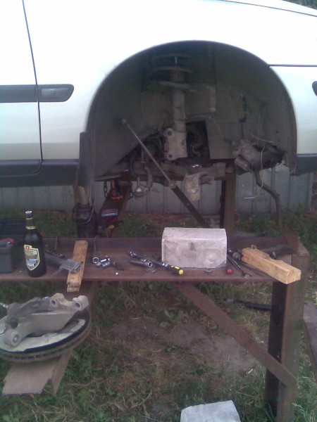

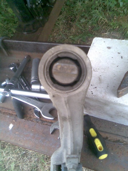

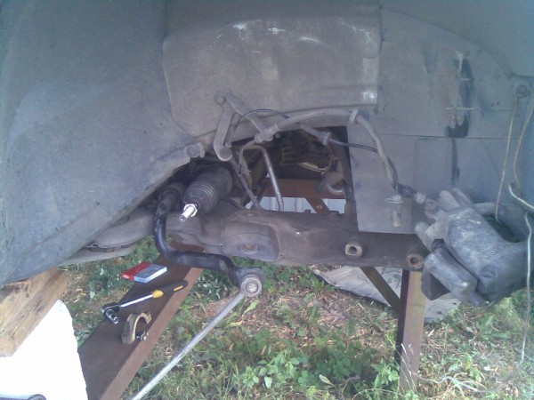

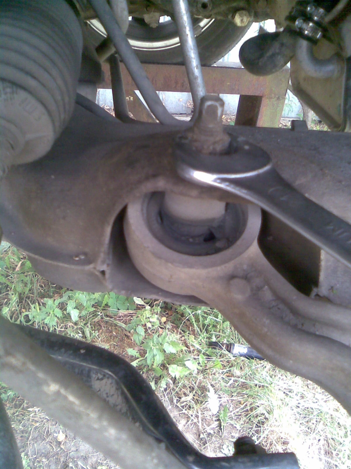

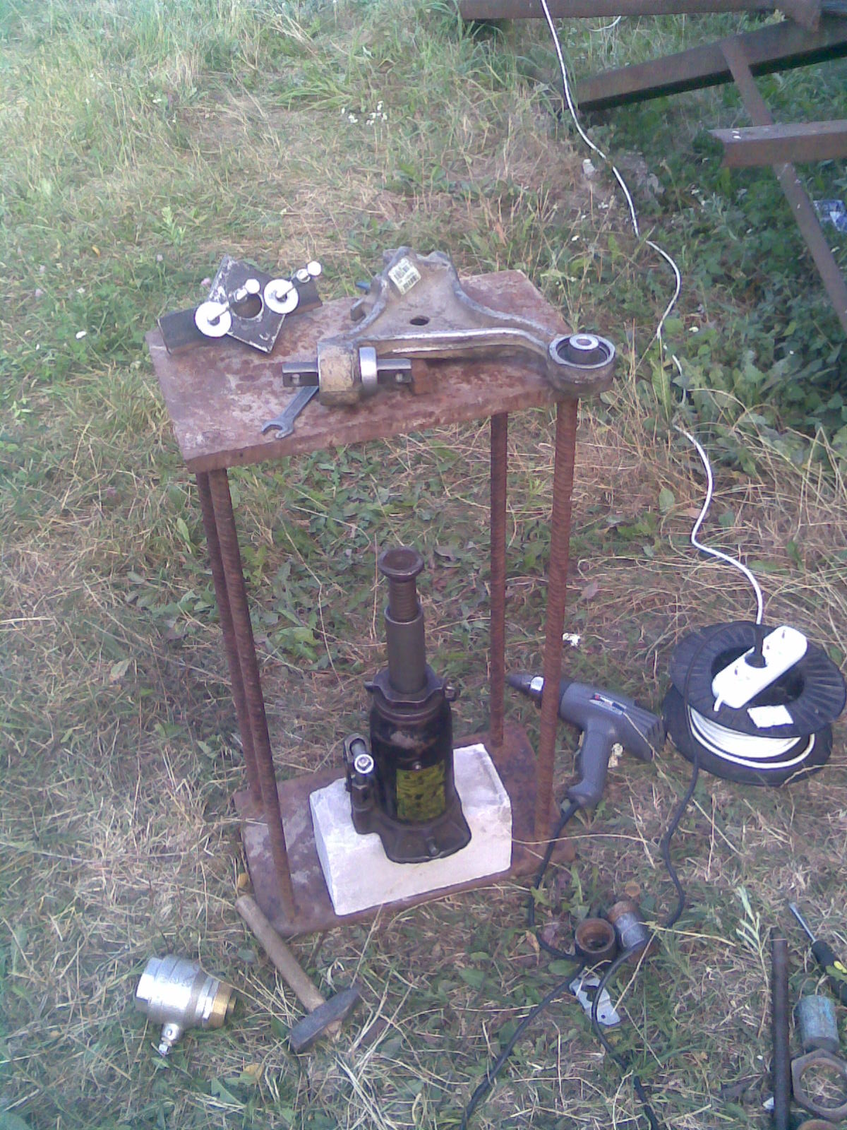

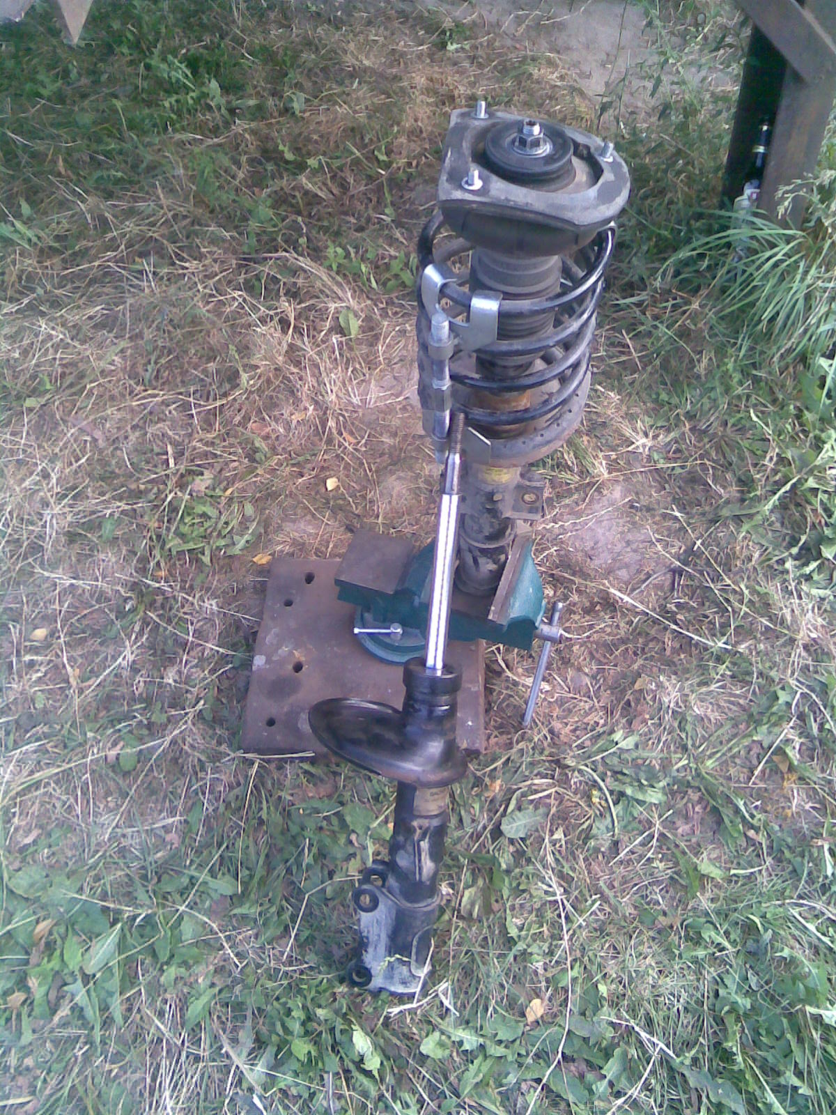

Сообщение vitalik k » Вс авг 30, 2015 6:02 pm
Выходные прошли не даром. Замена передних стоек, сайлентов, шаровых, рулевых тяг и наконечников, сальника правого привода. :moil: :moil: :cars:
Криво запрессованный сайлент.
Пресс.
Стойки с реставрации, посмотрю сколько проживут.

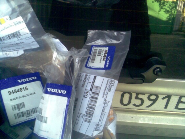

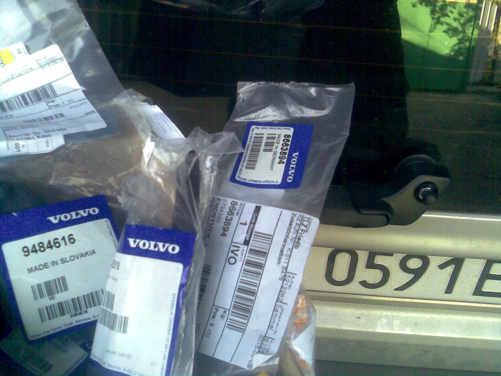

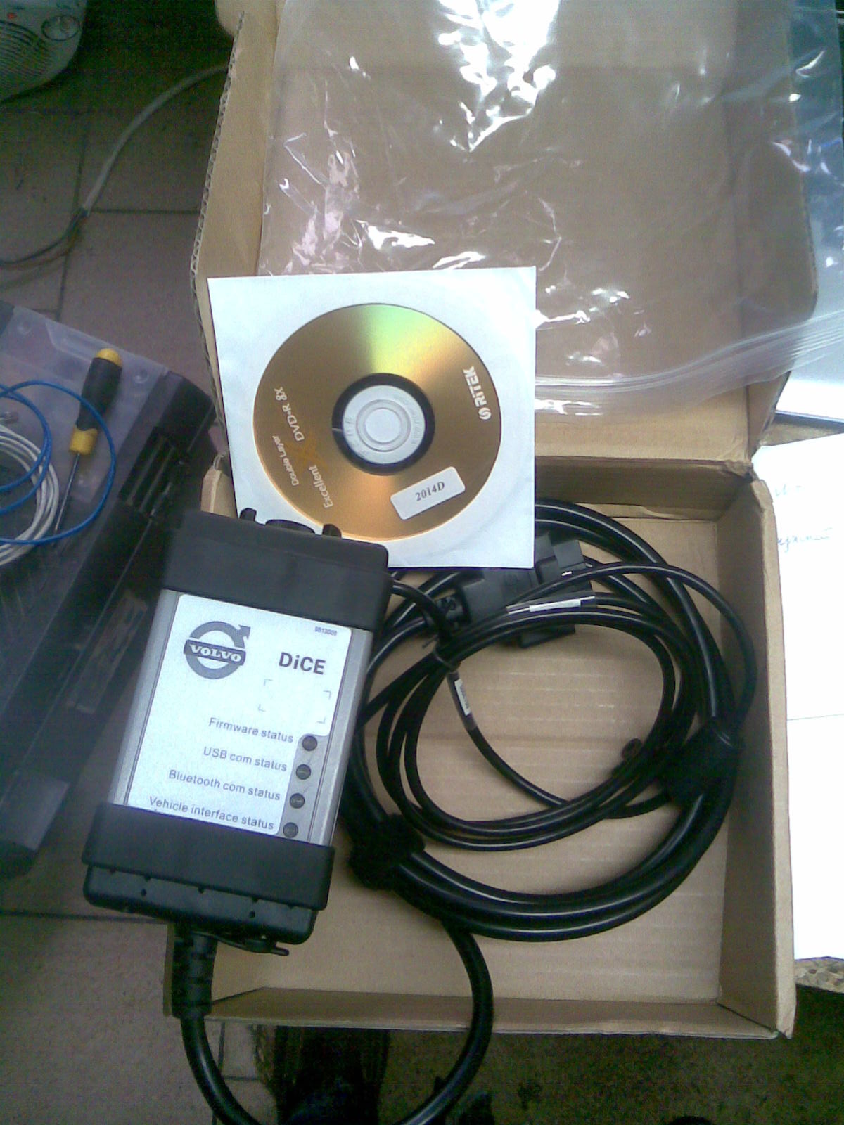

Сообщение vitalik k » Чт окт 22, 2015 7:19 pm

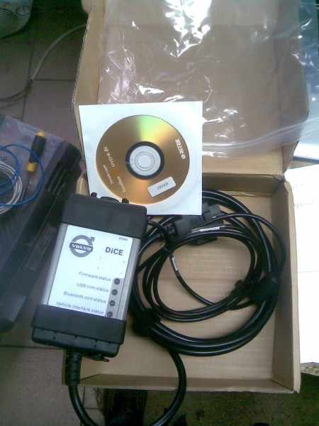

Установлены купленные накладки, пришел китайский сканер, танцы с бубном впереди, кому интересно заказывал тут http://ru.aliexpress.com/item/2013A-new ... 5,201409_2
, всё выглядит как на картинках, ехал месяц и 10 дней.
