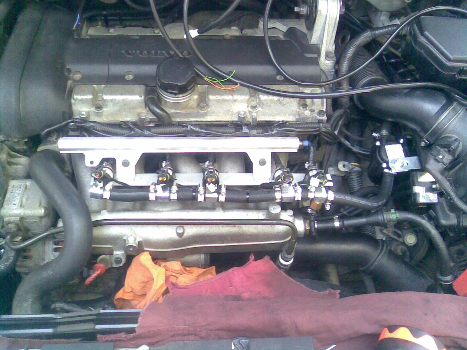

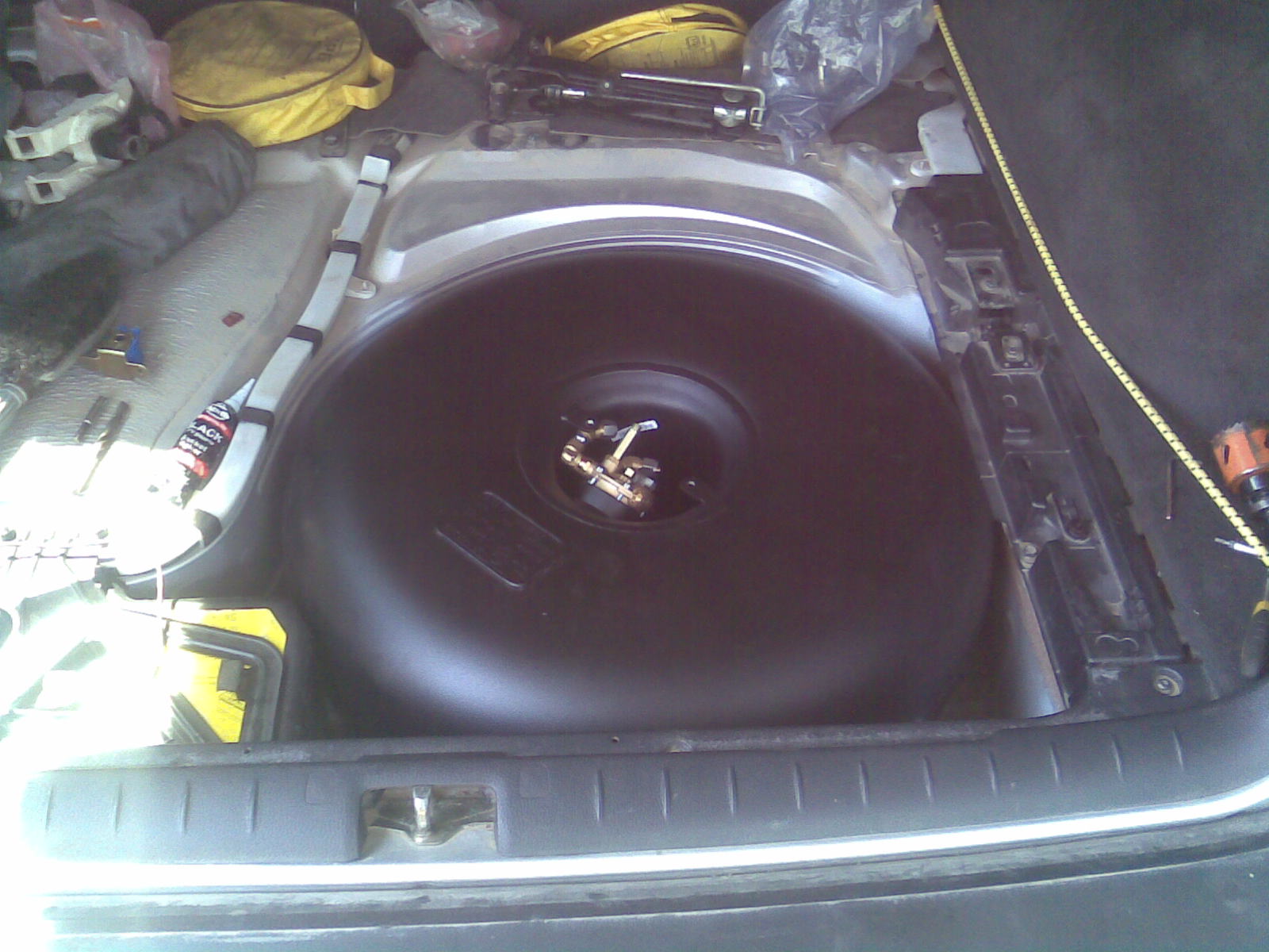

Сообщение vitalik k » Вт авг 18, 2015 11:11 am
Продолжу, баллон 68л 680/240, редуктор Aldesa 165 кВт, форсунки HANA grееn, мозги ZENIT PRO ОВD, установка и настройка самостоятельные. Расход предварительный пока 15л в городе в левом ряду без отвалов. Картина такая.

Сообщение AndreyKa » Вт авг 18, 2015 11:16 am
Таблэтка на 68 литров? Занятно.
Re: V70II 2.0T5
Сообщение vitalik k » Вт авг 18, 2015 11:37 am
AndreyKa писал(а):Таблэтка на 68 литров? Занятно.
Не ланос однако. :D

Сообщение ARTYHA » Вт авг 18, 2015 5:53 pm
Виталька, мозги надо разъемом вниз посадить. бывает что вода попадает.
у меня на OBD - коррекции вроде норм едет. редуктора хватает? зафоткай вкладку с настройками ОБД.

Сообщение vitalik k » Вт авг 18, 2015 7:17 pm
ARTYHA писал(а):Виталька, мозги надо разъемом вниз посадить. бывает что вода попадает.
Так вроде и есть вниз, изначально форсы были red и их не хватало, адаптация загонялась в + до чека. Рассверлил жиклёры до 3мм а потом снял совсем, стали они green. Перекатал карты, свёл графики теперь нормально а редуктор впритык. Скрин ОВD потом сделаю.

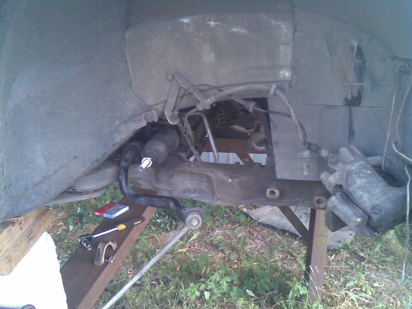

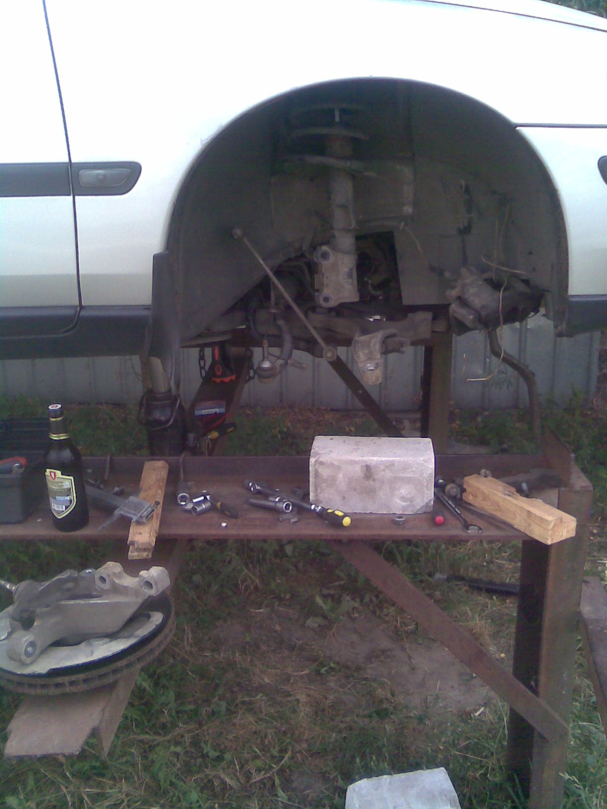

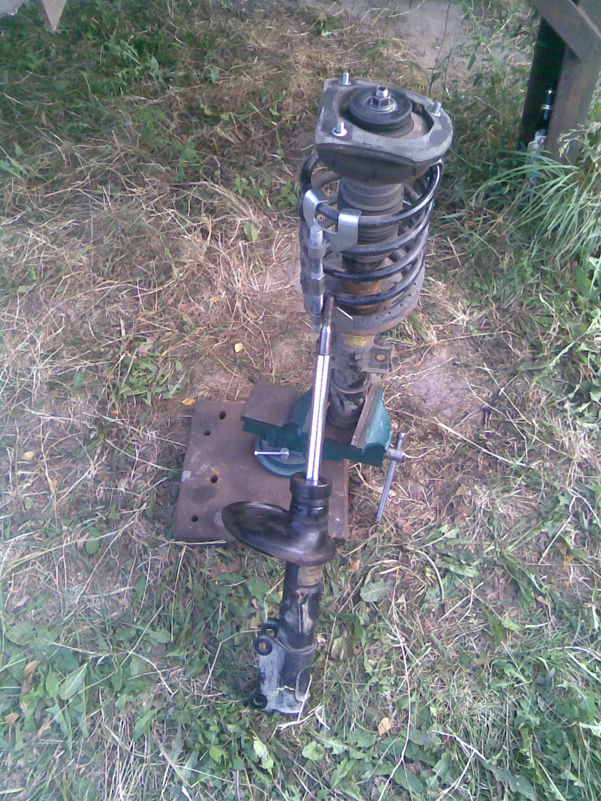

Сообщение vitalik k » Вс авг 30, 2015 6:02 pm
Выходные прошли не даром. Замена передних стоек, сайлентов, шаровых, рулевых тяг и наконечников, сальника правого привода. :moil: :moil: :cars:
Криво запрессованный сайлент.
Пресс.
Стойки с реставрации, посмотрю сколько проживут.
Откуда: Бровары
