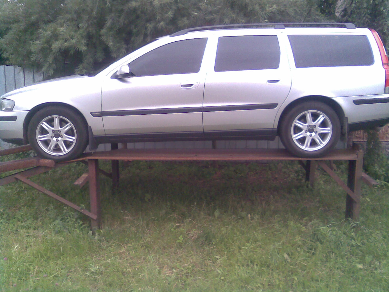

Сообщение vitalik k » Вс июн 28, 2015 8:37 pm
Махнул задние пружины и аморты. Умерла левая стойка стаба.
До замены.
И после +3см.
Откуда: Бровары

Сообщение ARTYHA » Пн июн 29, 2015 1:22 pm
молодцом! поглядим как будет дальше! что за пружины брал?

Сообщение vitalik k » Чт июл 02, 2015 10:48 pm
Заменил стойку стаба, 255гр. Проверил пружины нагрузкой 100кг, просадка 1см.
