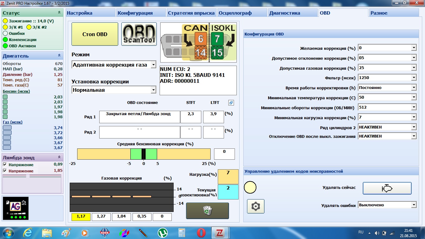

у меня на OBD - коррекции вроде норм едет. редуктора хватает? зафоткай вкладку с настройками ОБД.
Повідомлень: 3560
Re: V70II 2.0T5
Повідомлення vitalik k » Вів серпня 18, 2015 7:17 pm
ARTYHA написав:Виталька, мозги надо разъемом вниз посадить. бывает что вода попадает.
Так вроде и есть вниз, изначально форсы были red и их не хватало, адаптация загонялась в + до чека. Рассверлил жиклёры до 3мм а потом снял совсем, стали они green. Перекатал карты, свёл графики теперь нормально а редуктор впритык. Скрин ОВD потом сделаю.

так красных изначально мало было бы. я бы ставил зеленые и не думал даже. я на атмосферу ставлю зеленые.

ОBD

Повідомлення ARTYHA » Сер серпня 26, 2015 1:59 pm
допустимая коррекция великовата, и фильтр я себе поставил 1500
Повідомлень: 3560
Re: V70II 2.0T5
Повідомлення vitalik k » Сер серпня 26, 2015 3:23 pm
То уже поменяно, на сколько у тебя долгосрочная заганяется, нулевой добится не получается никак. :viking:

Повідомлення ARTYHA » Сер серпня 26, 2015 3:46 pm
vitalik k написав:То уже поменяно, на сколько у тебя долгосрочная заганяется, нулевой добится не получается никак. :viking:
долгосрочка от 4... до 7 %

Повідомлення vitalik k » Сер серпня 26, 2015 4:03 pm
Те же яйца. Придется забить и ездить.

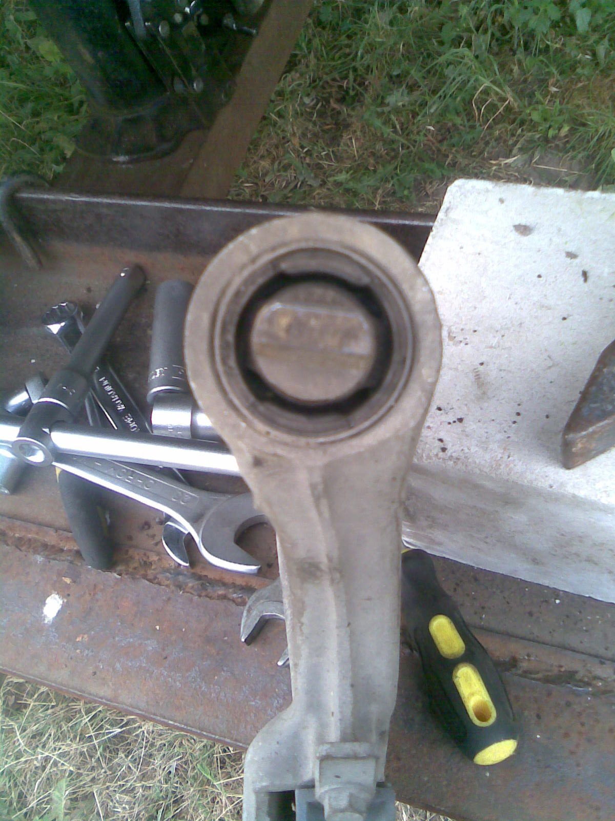

Выходные прошли не даром. Замена передних стоек, сайлентов, шаровых, рулевых тяг и наконечников, сальника правого привода. :moil: :moil: :cars:
Криво запрессованный сайлент.
