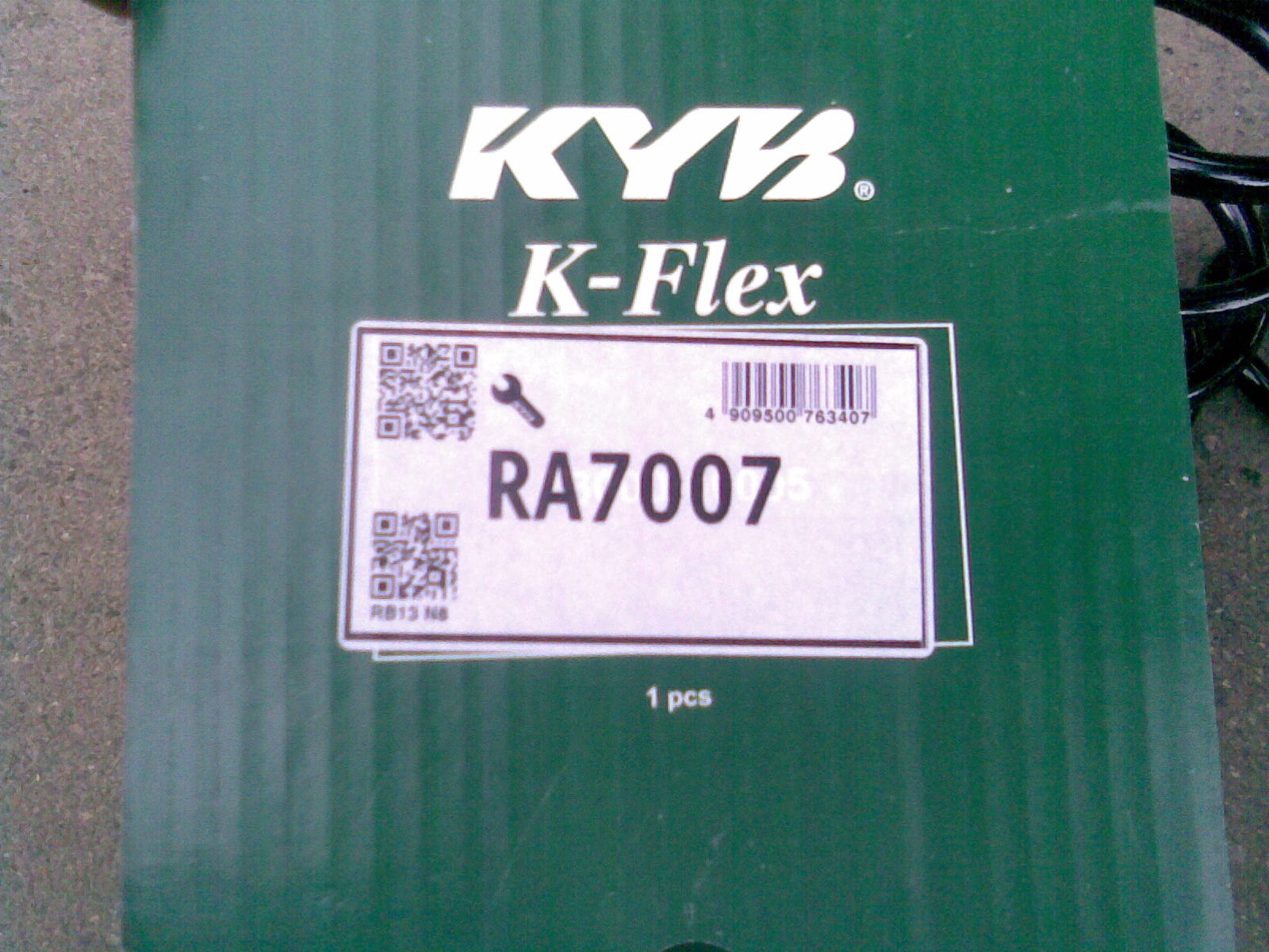

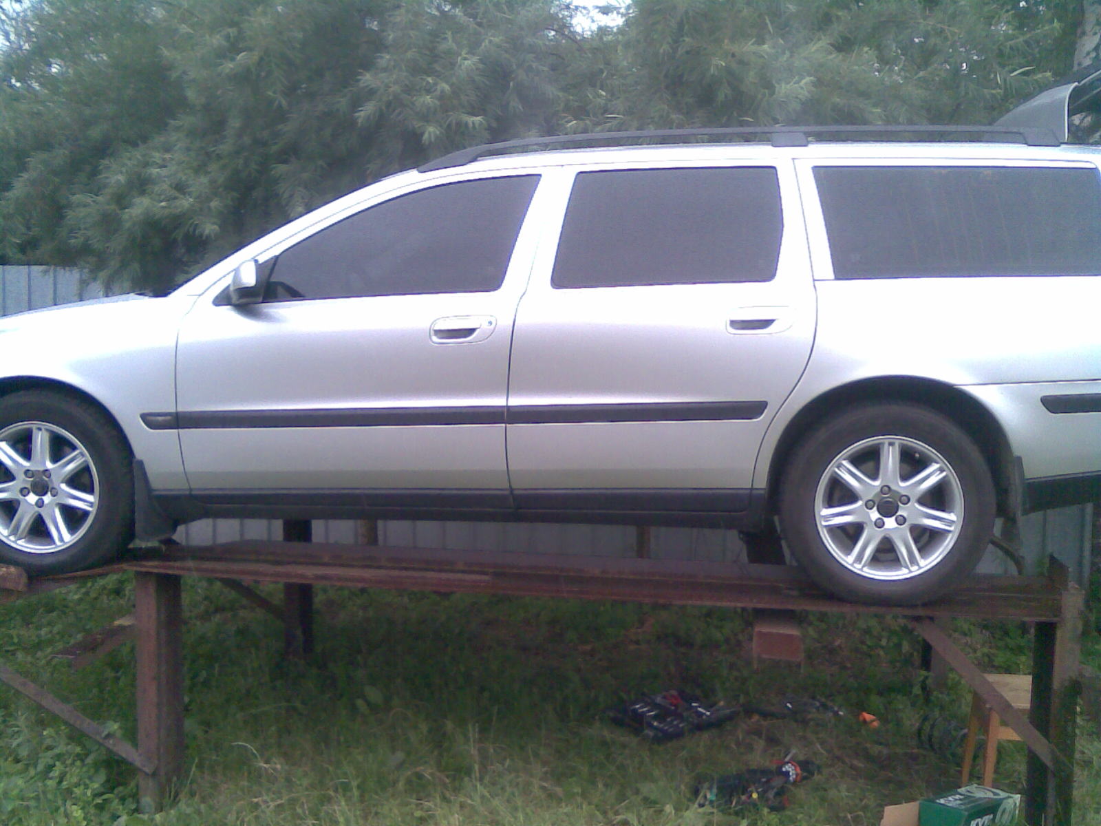

Сообщение vitalik k » Вс июн 28, 2015 8:37 pm
Махнул задние пружины и аморты. Умерла левая стойка стаба.
До замены.
И после +3см.

Сообщение ARTYHA » Пн июн 29, 2015 1:22 pm
молодцом! поглядим как будет дальше! что за пружины брал?
Re: V70II 2.0T5
Сообщение vitalik k » Пн июн 29, 2015 1:53 pm
Четыре поста вверх. :D

Сообщение vitalik k » Чт июл 02, 2015 10:48 pm
Заменил стойку стаба, 255гр. Проверил пружины нагрузкой 100кг, просадка 1см.

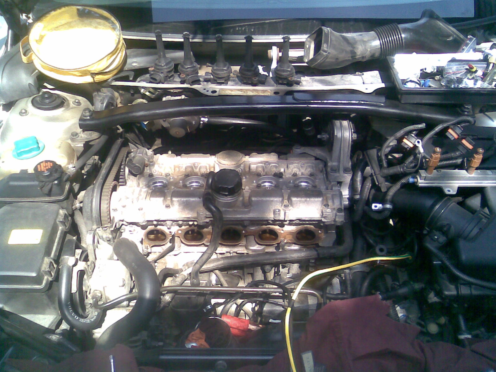

Сообщение vitalik k » Вт авг 18, 2015 11:11 am
Продолжу, баллон 68л 680/240, редуктор Aldesa 165 кВт, форсунки HANA grееn, мозги ZENIT PRO ОВD, установка и настройка самостоятельные. Расход предварительный пока 15л в городе в левом ряду без отвалов. Картина такая.

Сообщение AndreyKa » Вт авг 18, 2015 11:16 am
Таблэтка на 68 литров? Занятно.

Сообщение ARTYHA » Вт авг 18, 2015 5:53 pm
Виталька, мозги надо разъемом вниз посадить. бывает что вода попадает.
у меня на OBD - коррекции вроде норм едет. редуктора хватает? зафоткай вкладку с настройками ОБД.

Сообщение vitalik k » Вт авг 18, 2015 7:17 pm
ARTYHA писал(а):Виталька, мозги надо разъемом вниз посадить. бывает что вода попадает.
Так вроде и есть вниз, изначально форсы были red и их не хватало, адаптация загонялась в + до чека. Рассверлил жиклёры до 3мм а потом снял совсем, стали они green. Перекатал карты, свёл графики теперь нормально а редуктор впритык. Скрин ОВD потом сделаю.

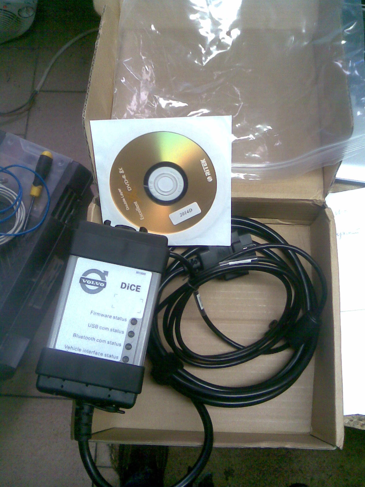

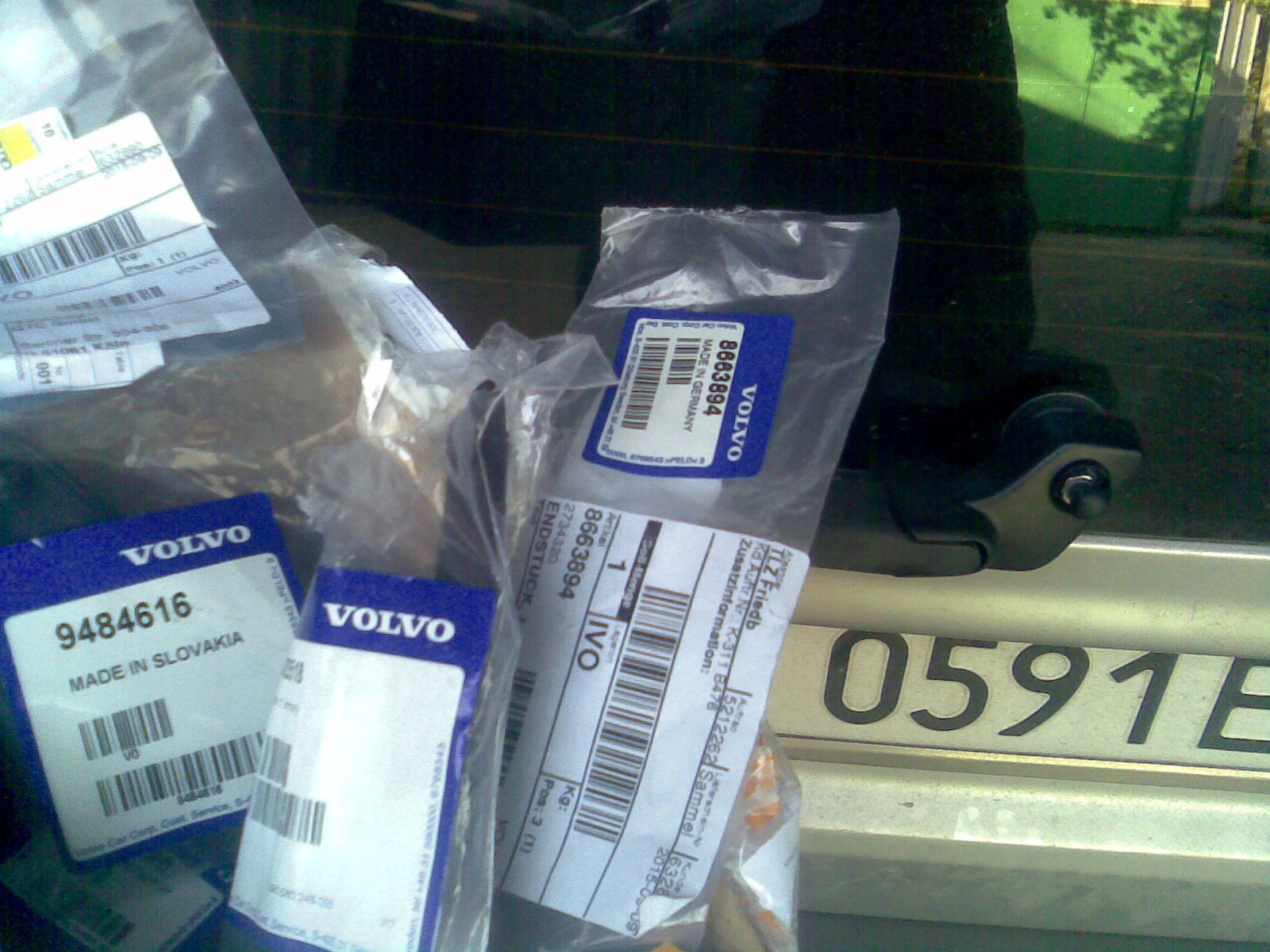

Сообщение vitalik k » Чт окт 22, 2015 7:19 pm
Установлены купленные накладки, пришел китайский сканер, танцы с бубном впереди, кому интересно заказывал тут http://ru.aliexpress.com/item/2013A-new ... 5,201409_2
, всё выглядит как на картинках, ехал месяц и 10 дней.
