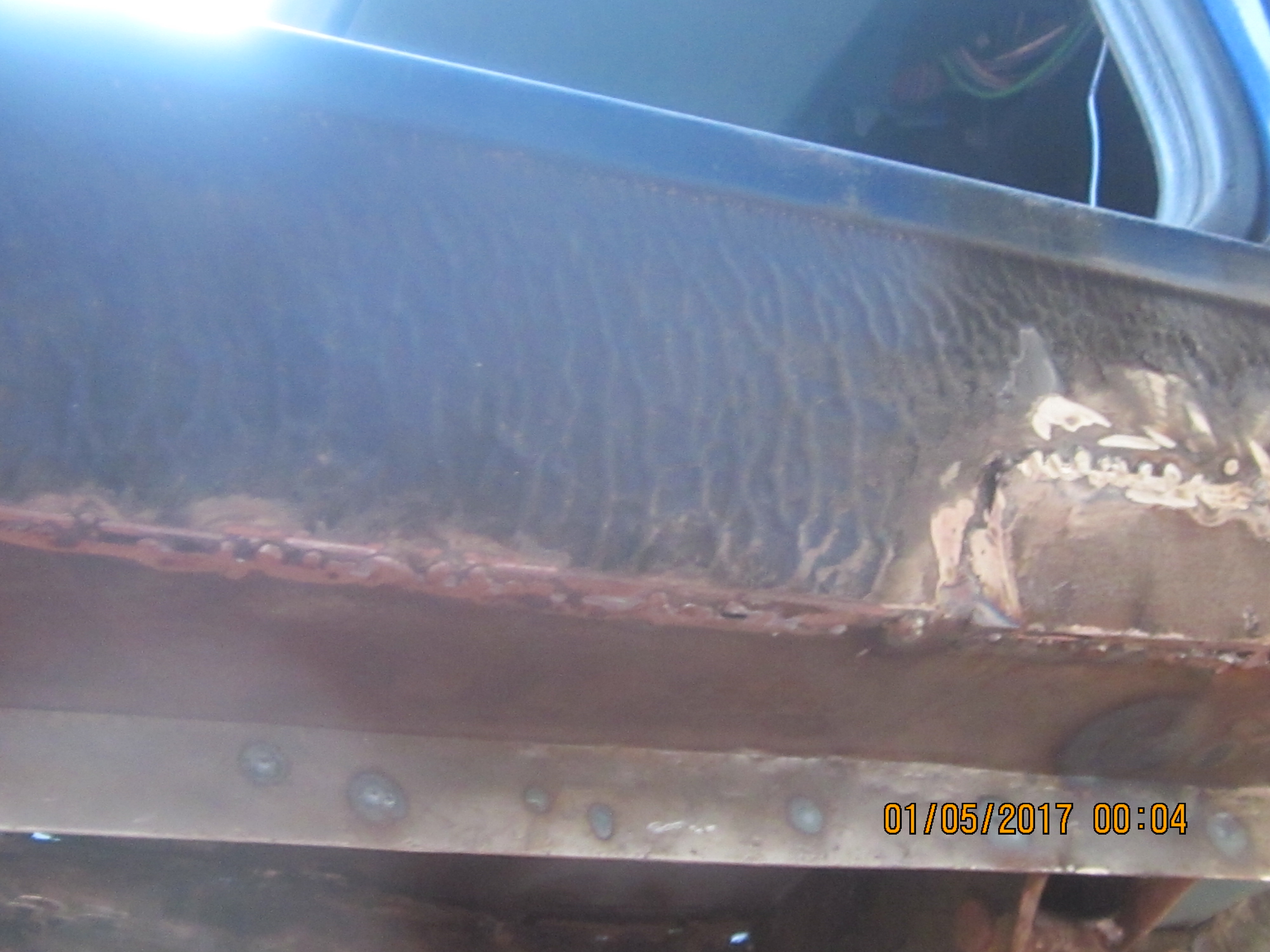

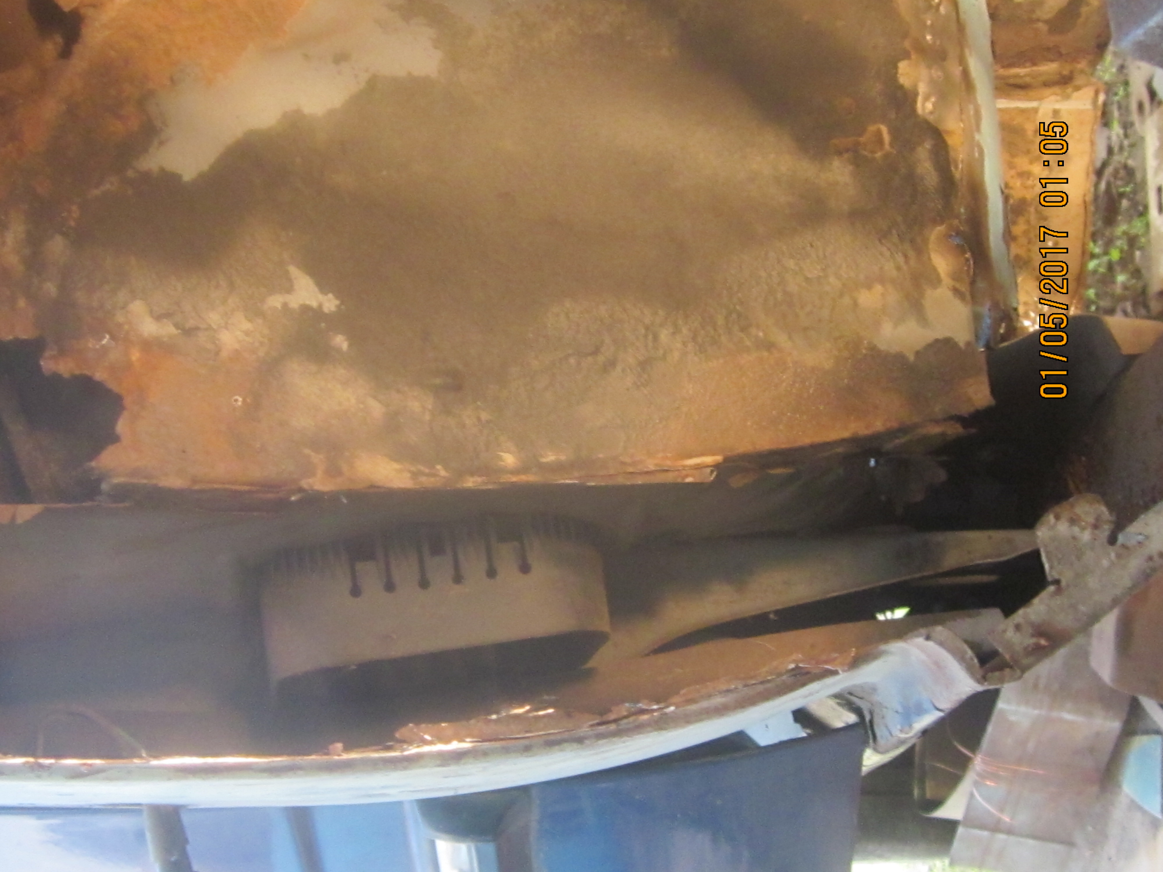

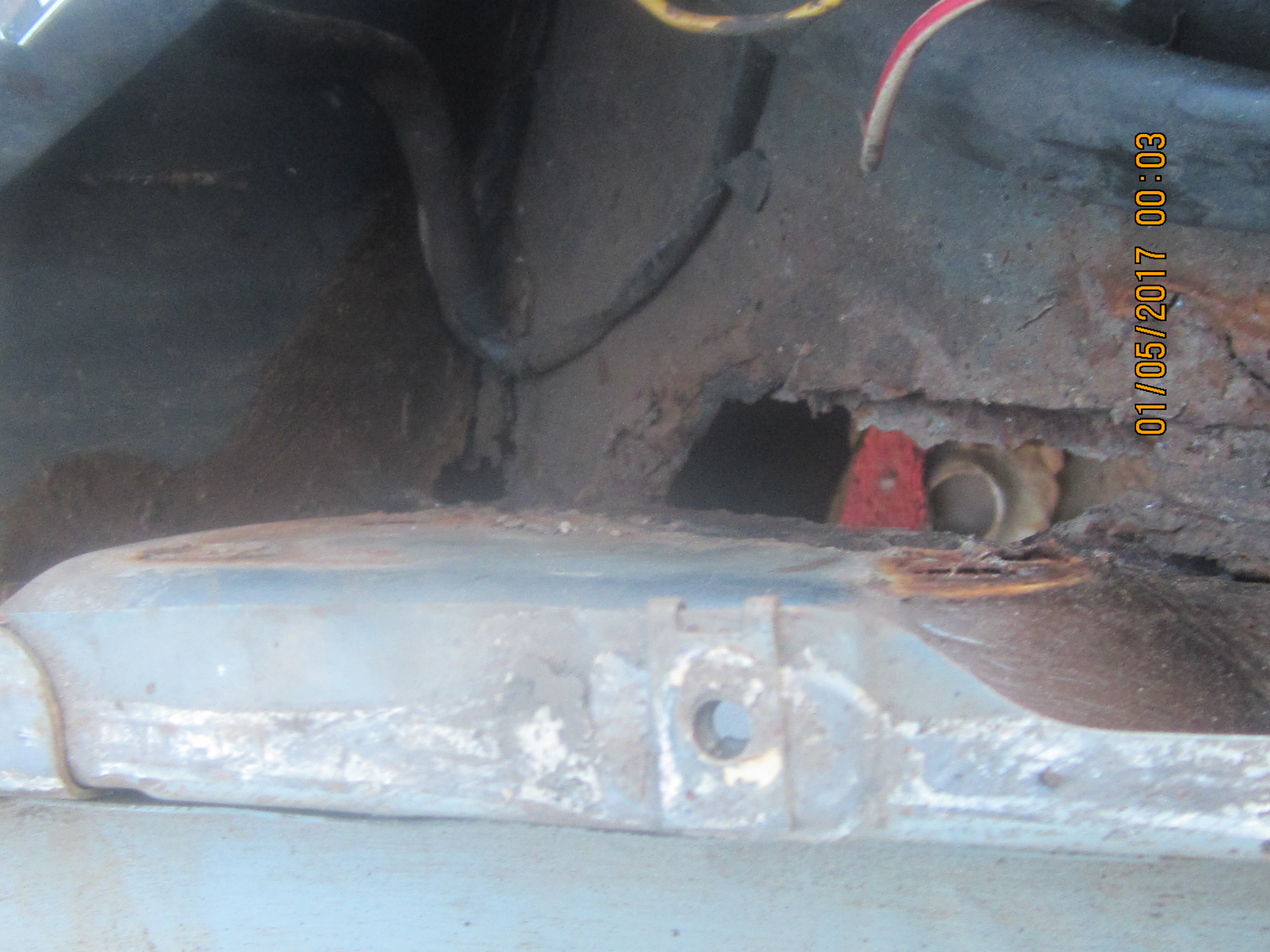

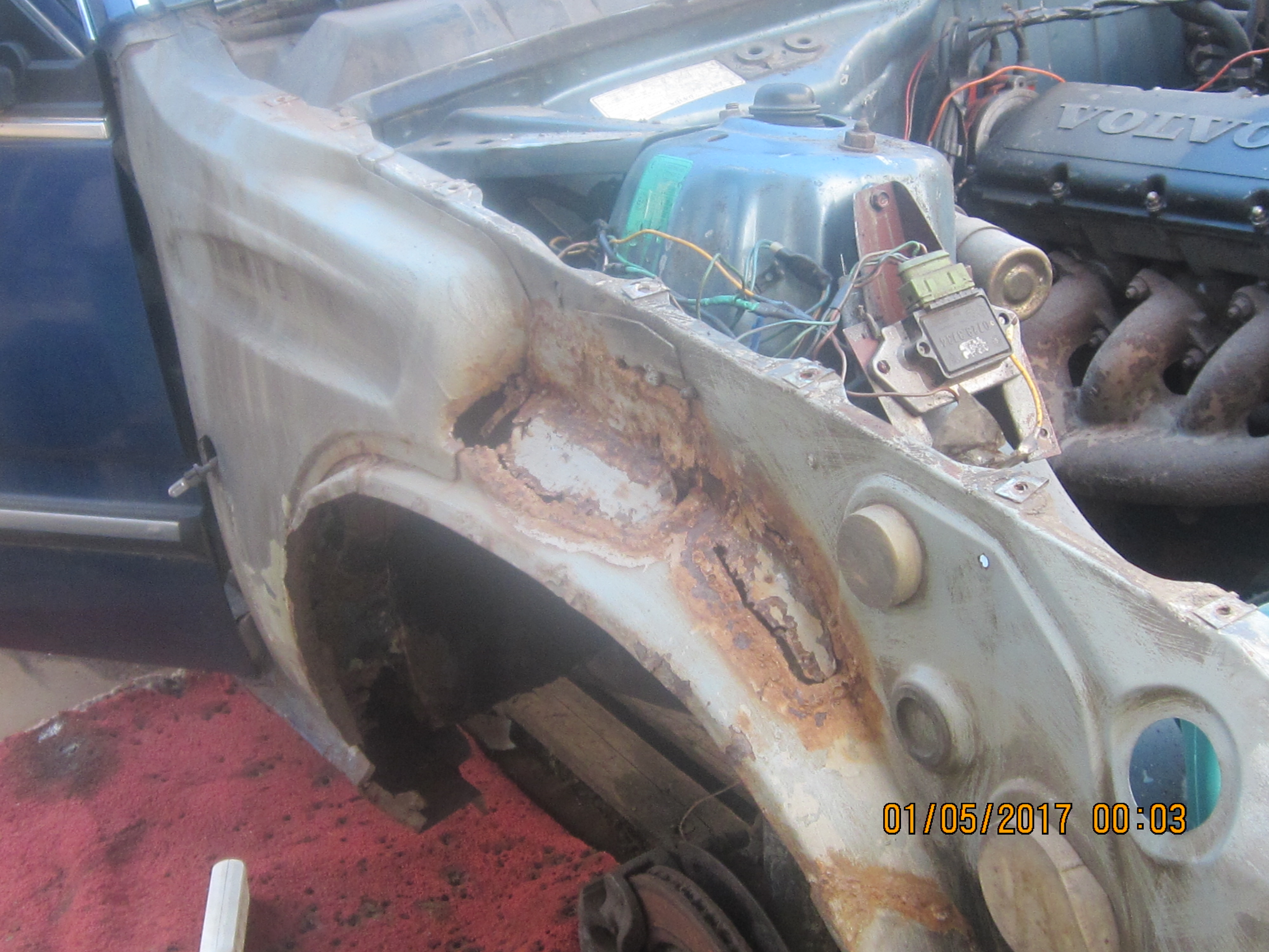

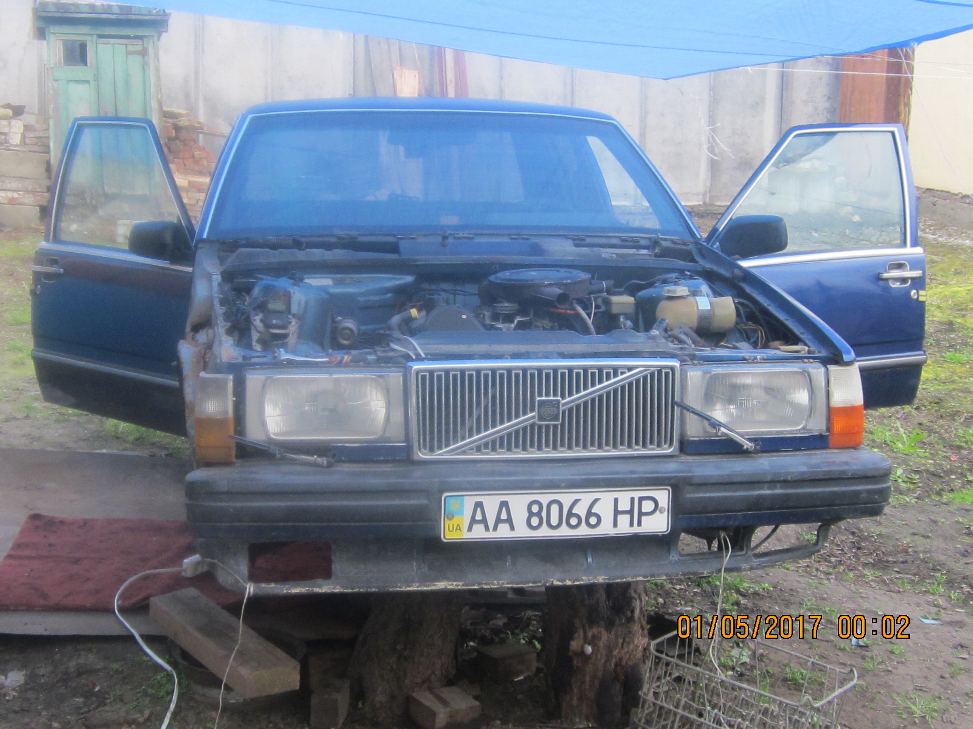

Повідомлення Летро » Чет травня 04, 2017 11:34 am
Трохи фоток про зварювальні роботи на тему "А шо буде якщо їздити без підкрильників"
Ось в таких умовах наразі доводиться працювати бо гаража не має
Отаке воно було

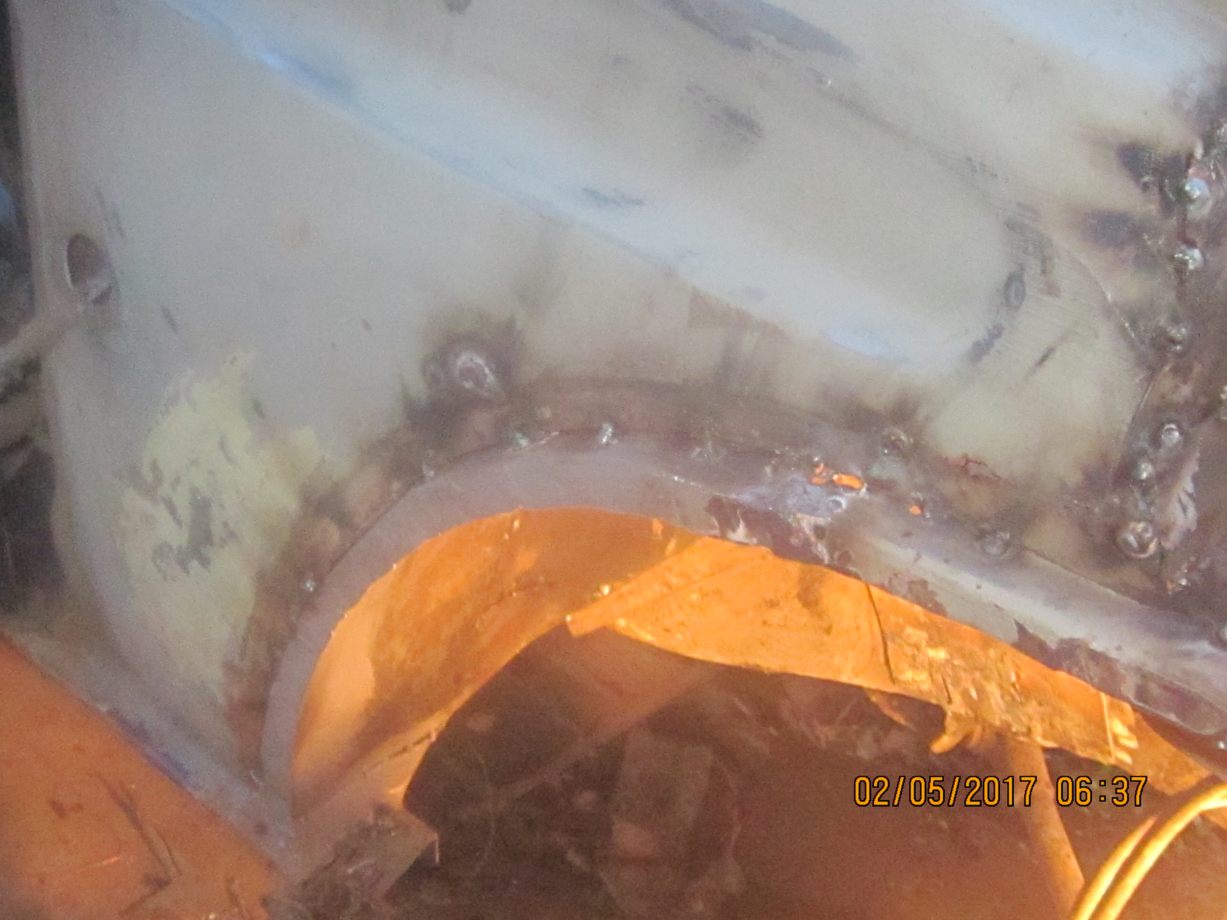

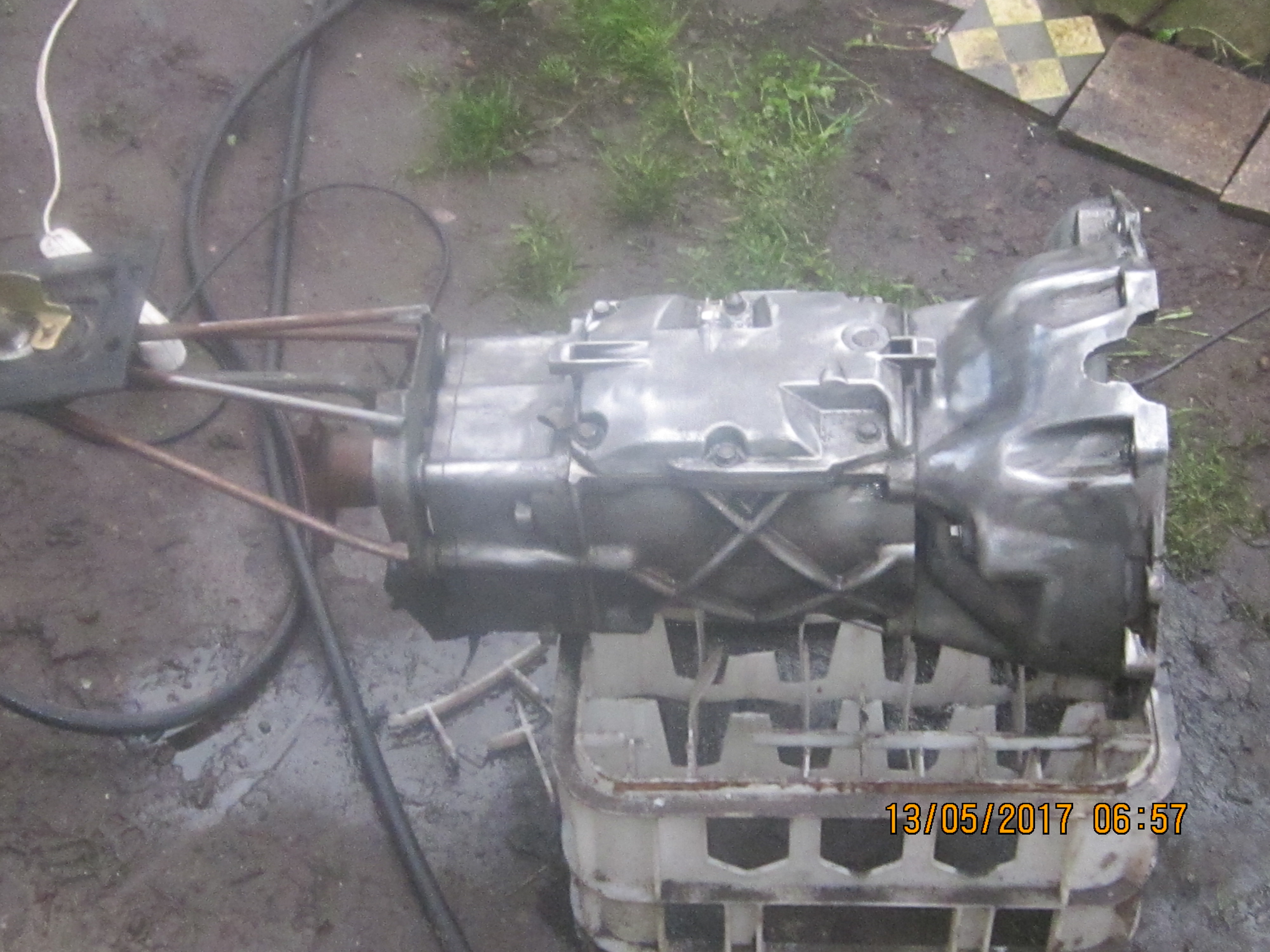

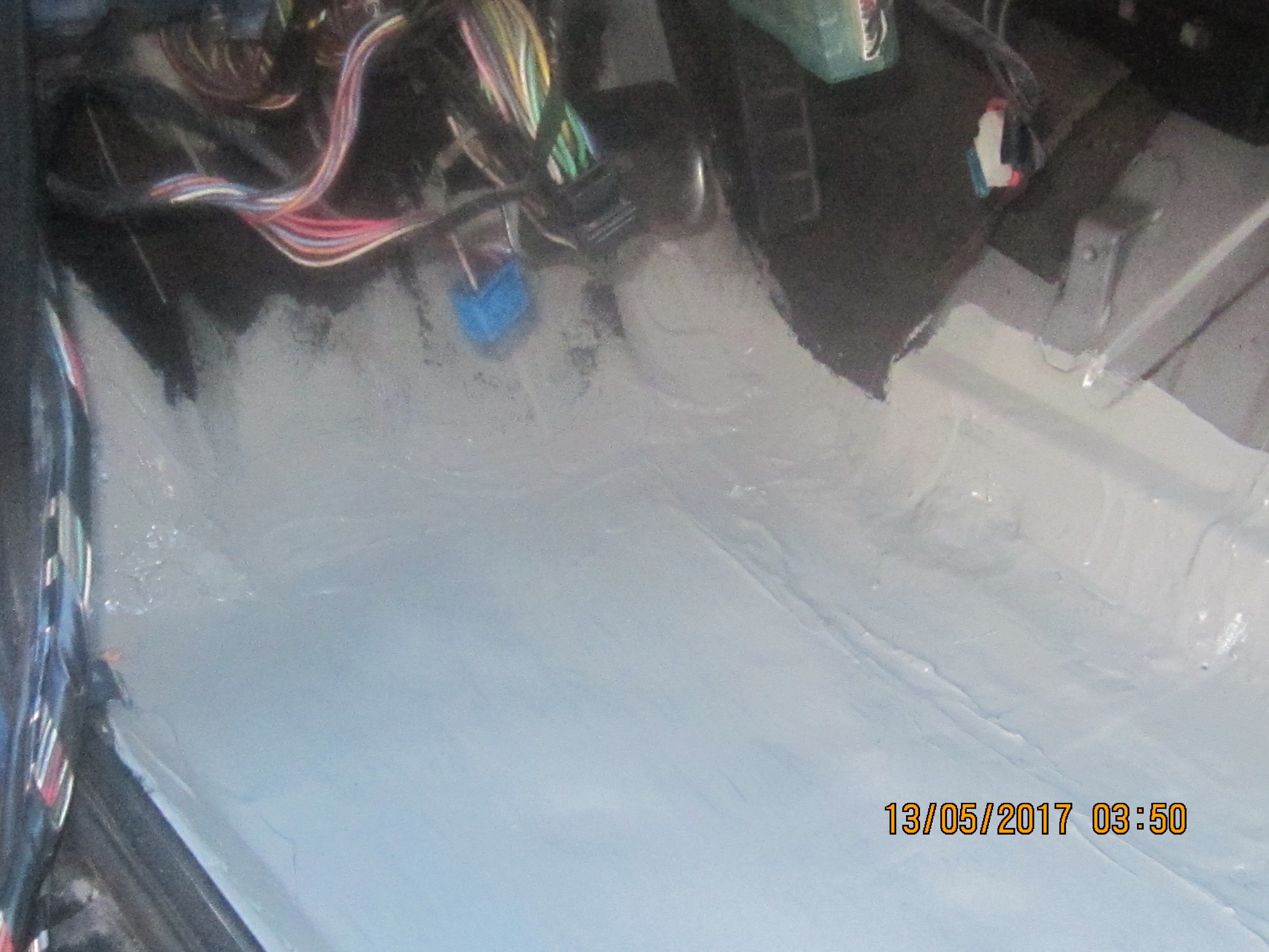

Повідомлення Летро » Вів травня 16, 2017 10:40 am
трошки обіцяних фоток
Летро
Повідомлень: 268
З нами з: П'ят серпня 15, 2014 1:30 pm
Звідки: Львів
Автомобиль: Volvo 760 GLЕ 2.3
Re: Моя Ластівка 2 (760 2,3 АКПП 84)
Повідомлення Летро » Вів травня 16, 2017 10:51 am
Ще...

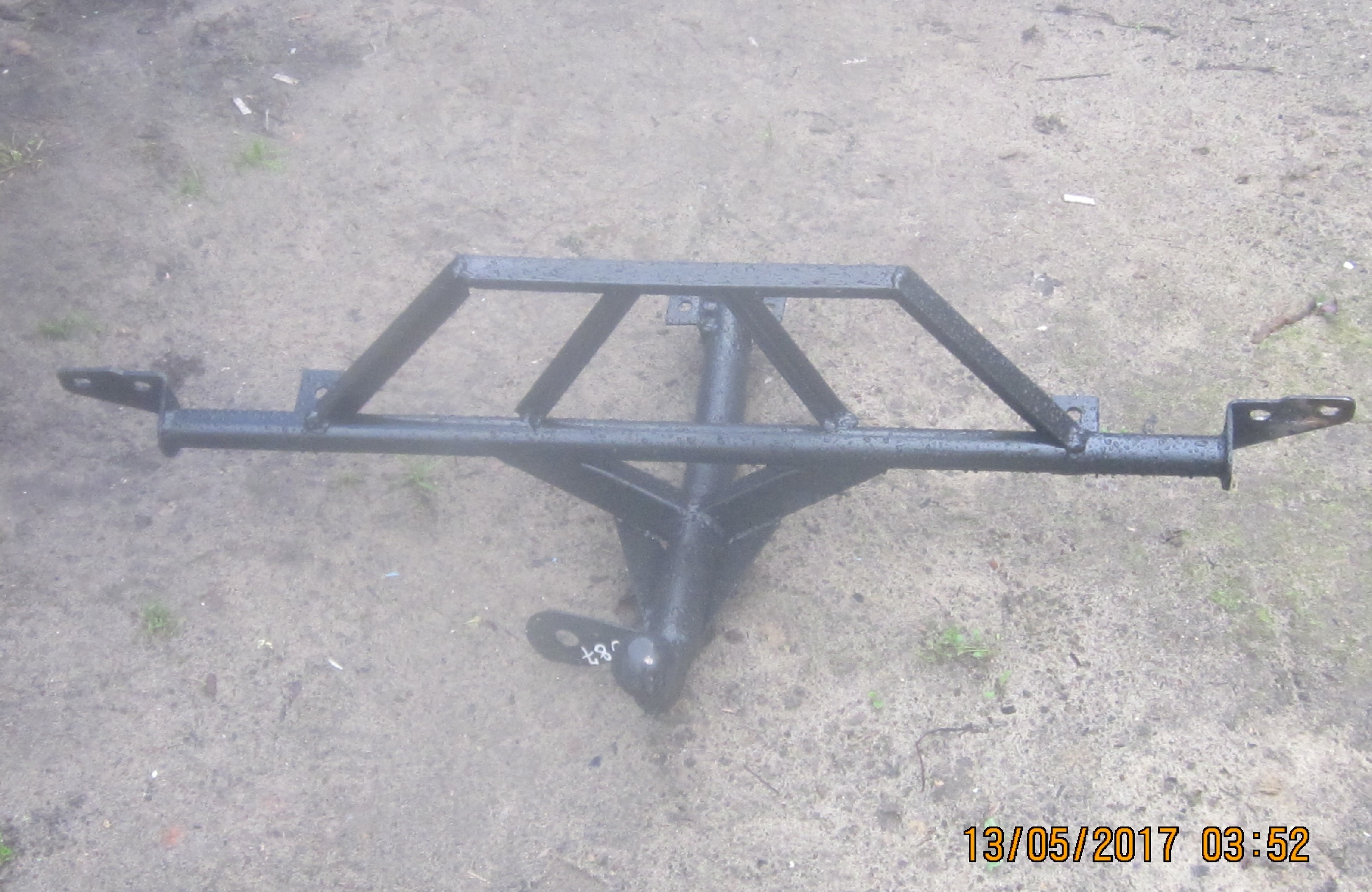

Повідомлення Летро » Вів травня 16, 2017 3:01 pm
Продовжуємо
Фаркоп від таз 2109 троха допрацьований
Коробас-Барабас вже відчухав трохи
