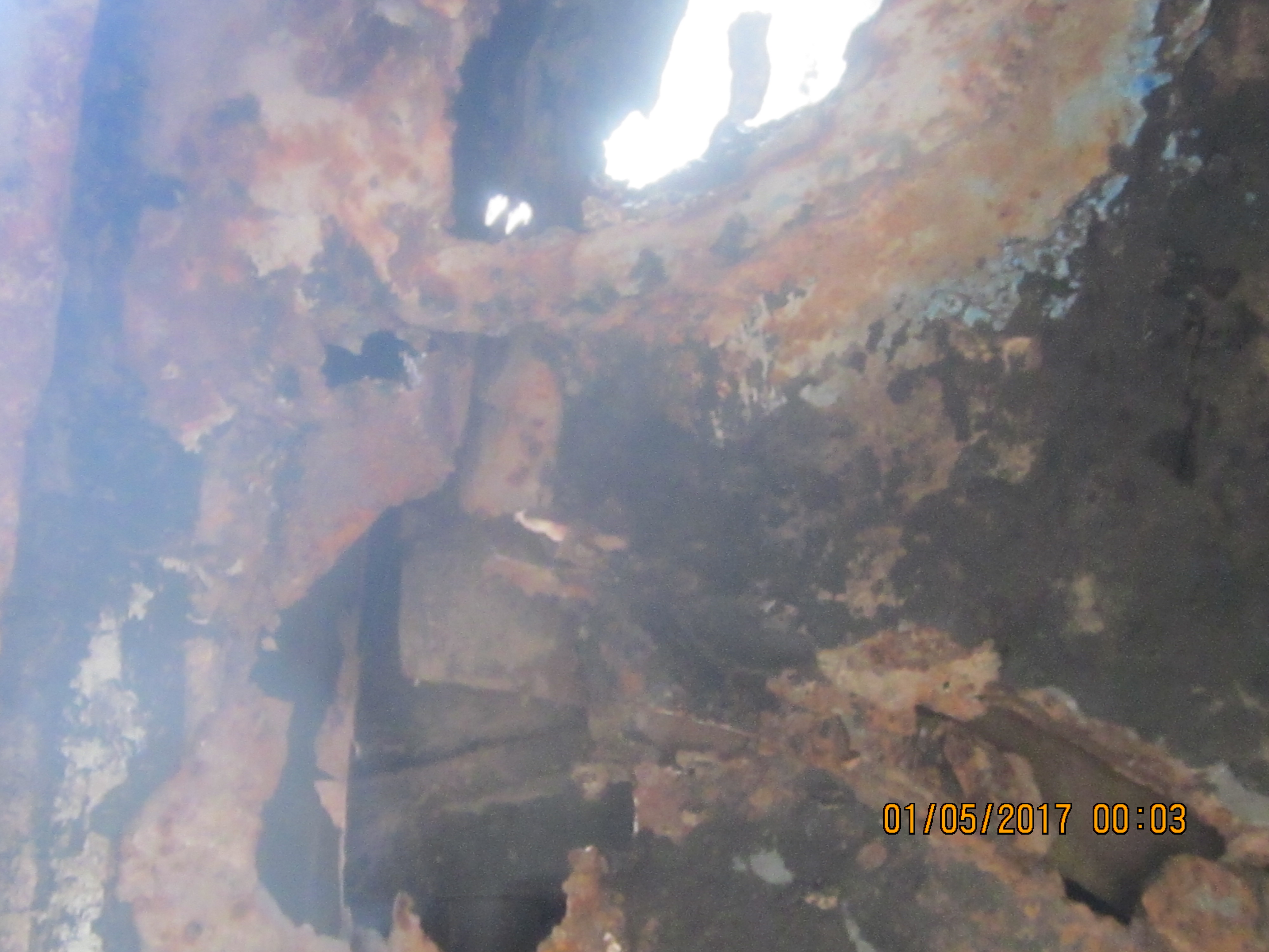

Сообщение Летро » Чт май 04, 2017 11:34 am
Трохи фоток про зварювальні роботи на тему "А шо буде якщо їздити без підкрильників"
Ось в таких умовах наразі доводиться працювати бо гаража не має
Отаке воно було
