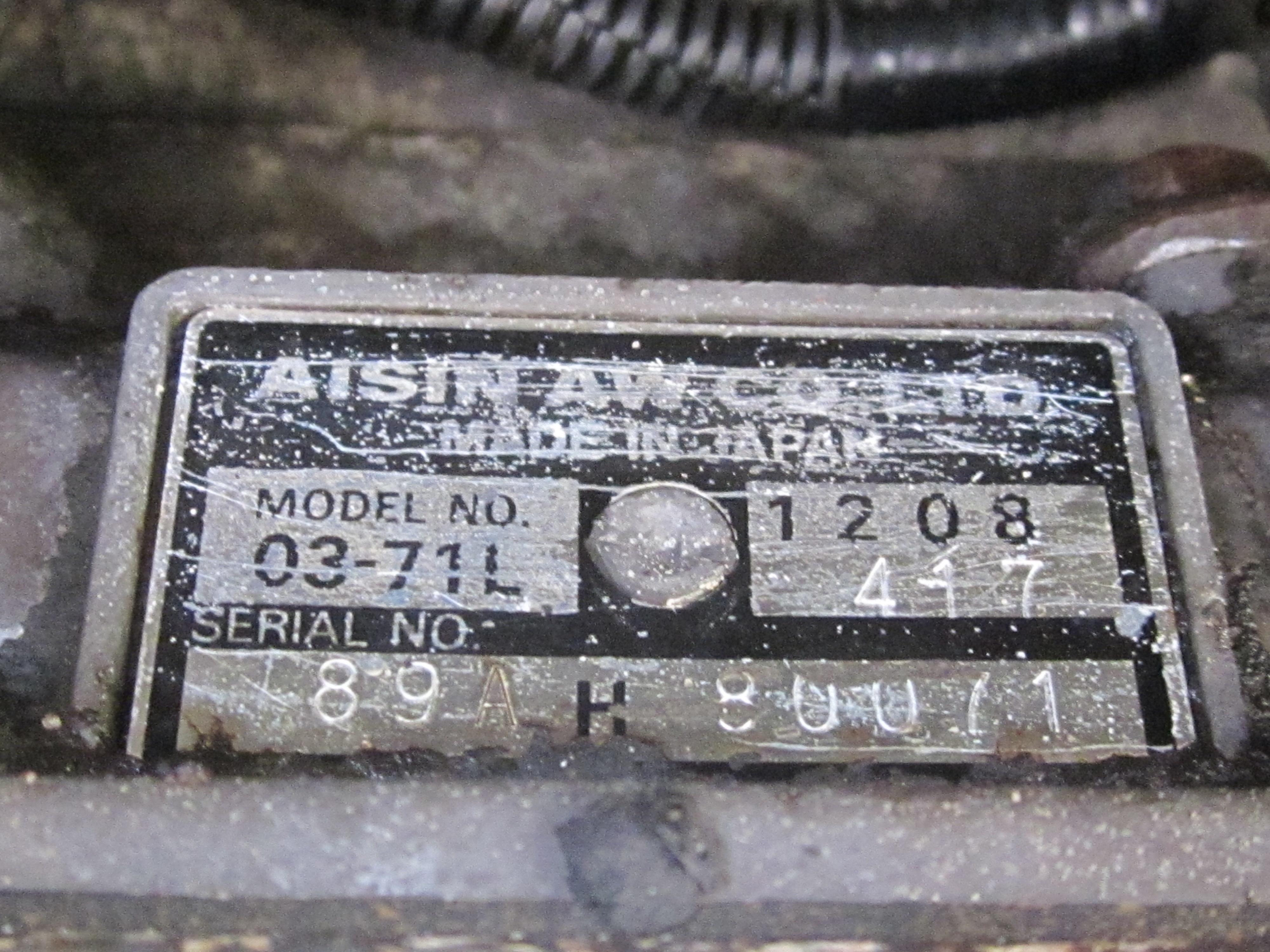

На коробці відмився ось такий шильдік

Маде ін Японія ітіть калатіть

Сообщение Merlin » Вт окт 04, 2016 2:04 pm
Авэшка усиленая с блокировкой.

Сообщение vnukoff » Вт окт 04, 2016 5:24 pm
Це добре
Вообще эта коробка надёжная, но возраст берет свое. Запчасти есть, этот коробас ставился на многие японские машины

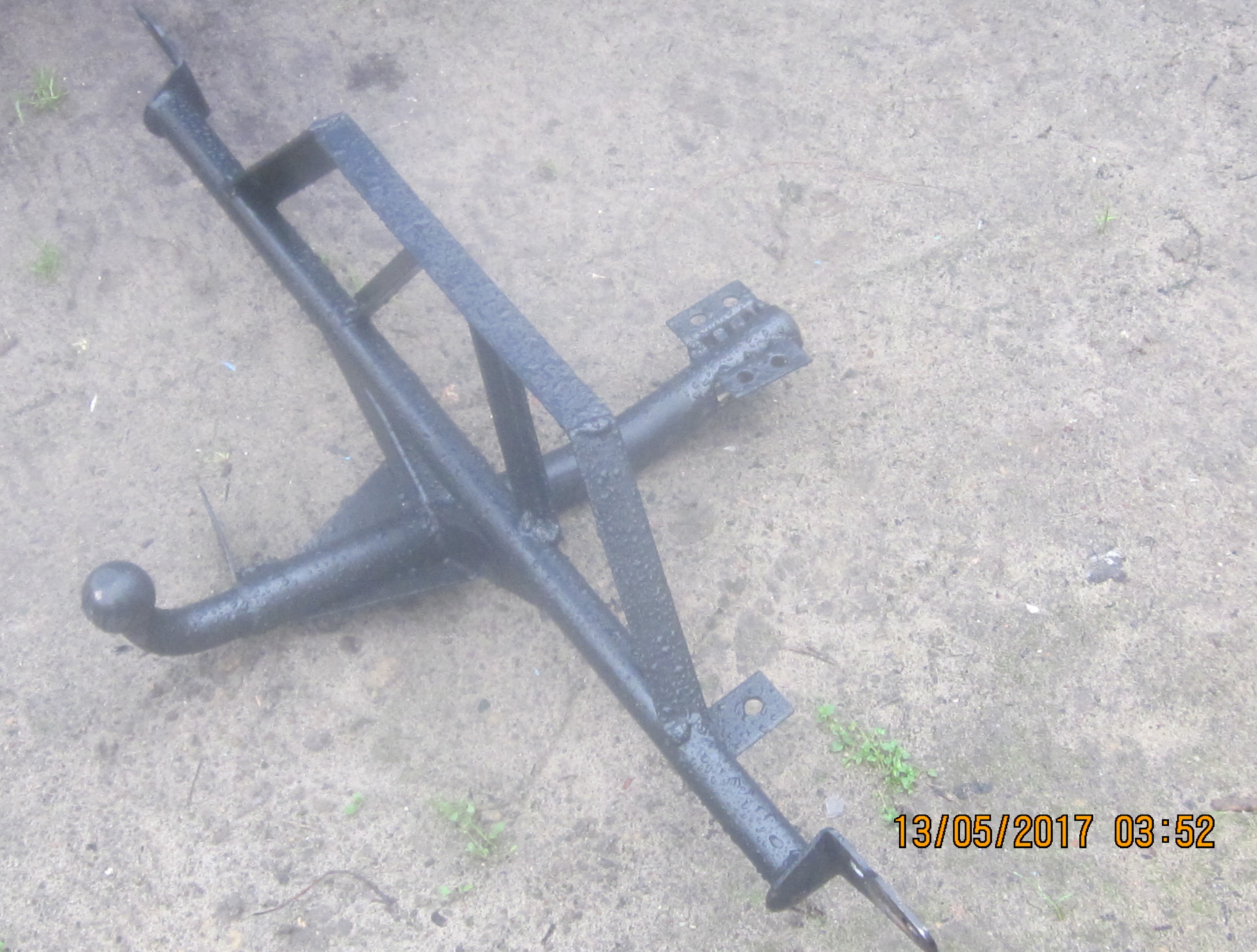

Фаркоп від таз 2109 троха допрацьований

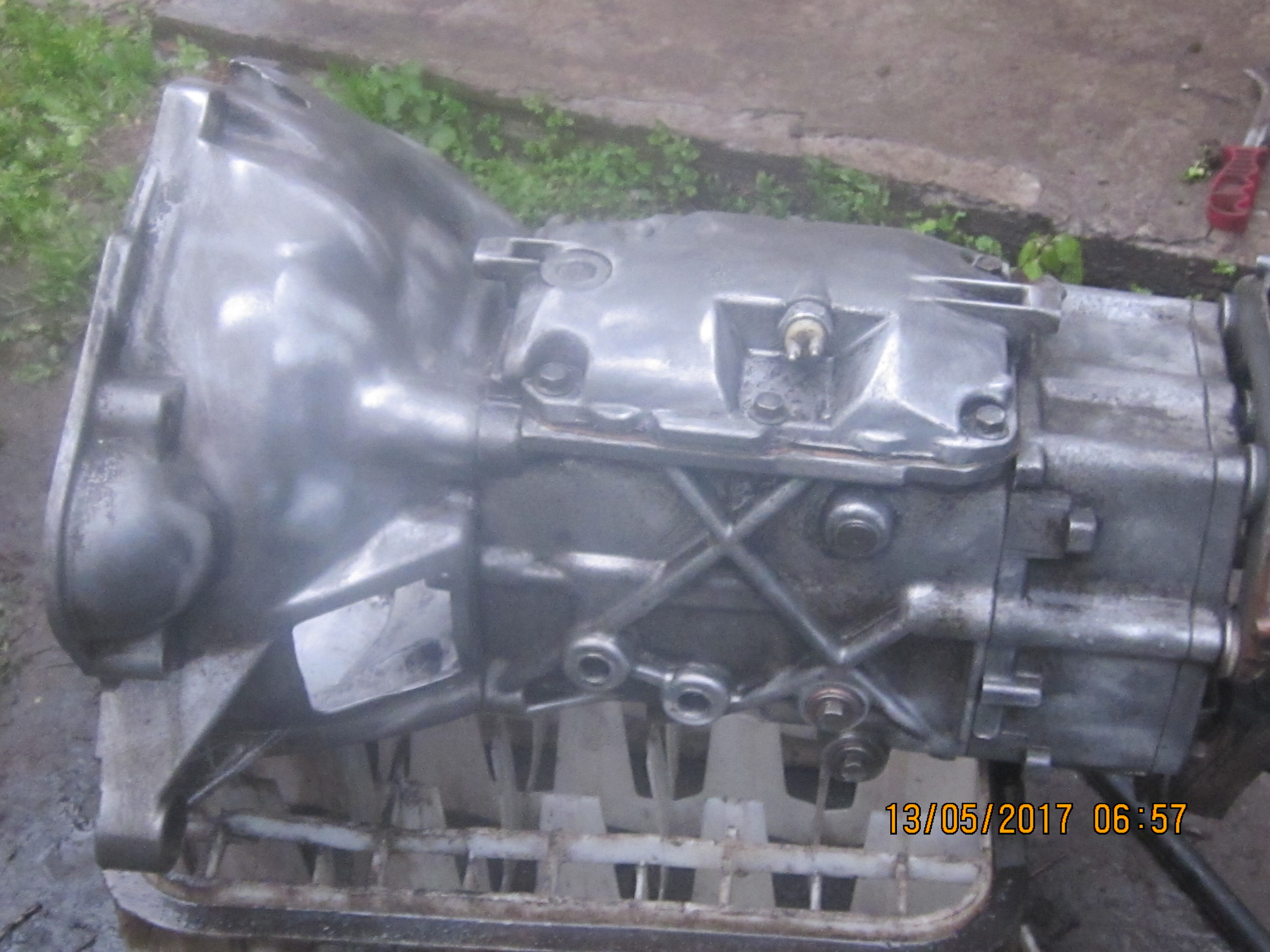

Коробас-Барабас вже відчухав трохи
