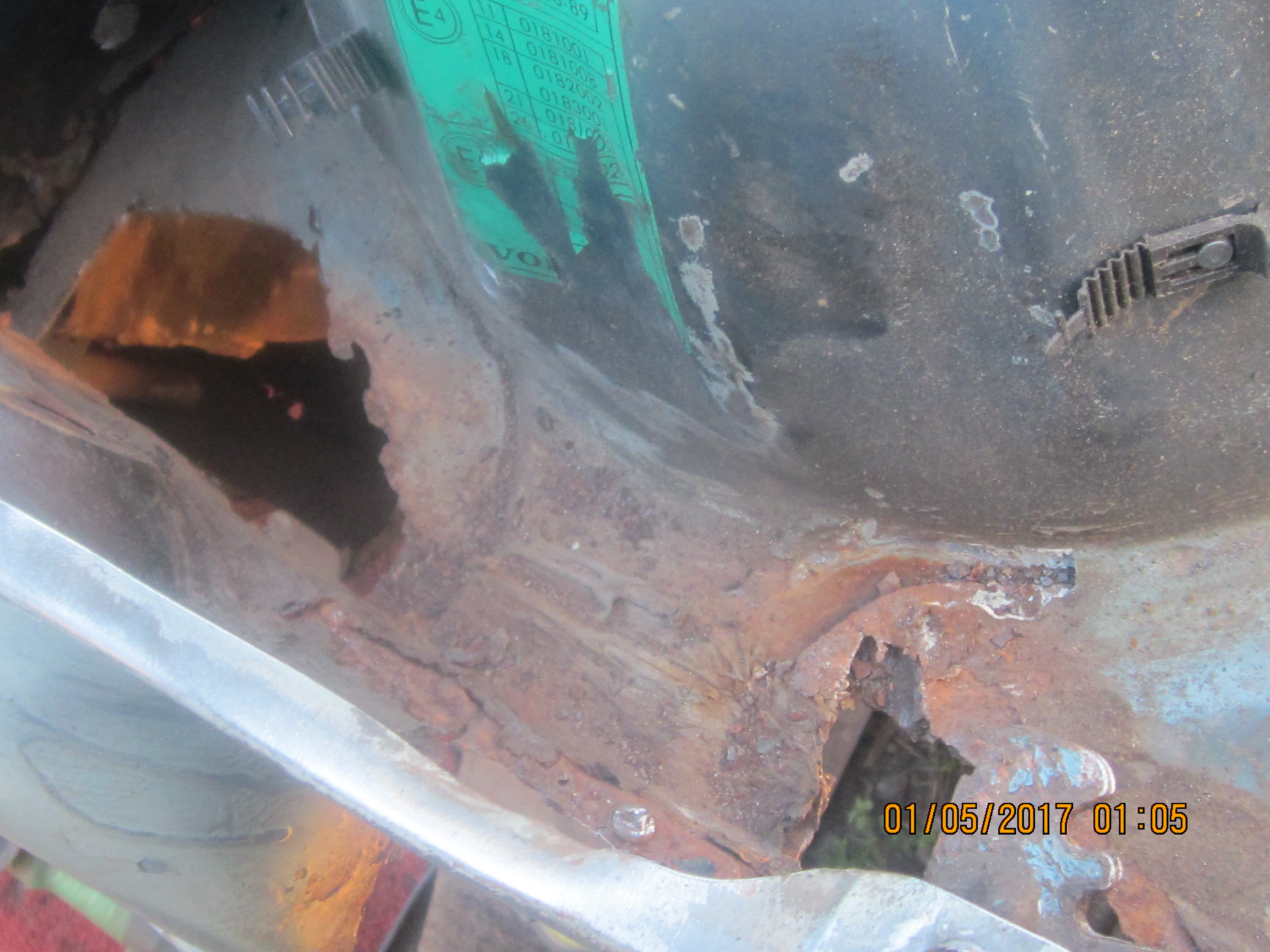

Сообщение Летро » Чт май 04, 2017 11:34 am
Трохи фоток про зварювальні роботи на тему "А шо буде якщо їздити без підкрильників"
Ось в таких умовах наразі доводиться працювати бо гаража не має
Отаке воно було

Сообщение Летро » Чт май 04, 2017 11:37 am
І ще

Сообщение MOOSE » Пт май 12, 2017 7:47 am
жесть
Re: Моя Ластівка 2 (760 2,3 АКПП 84)
Сообщение Летро » Пт май 12, 2017 9:40 am
MOOSE писал(а):жесть
Ага жесть і робота з нею :moil:
Сьогодні пофоткаю результати тої роботи, завтра закину фотки. Скоро фініш :idea:

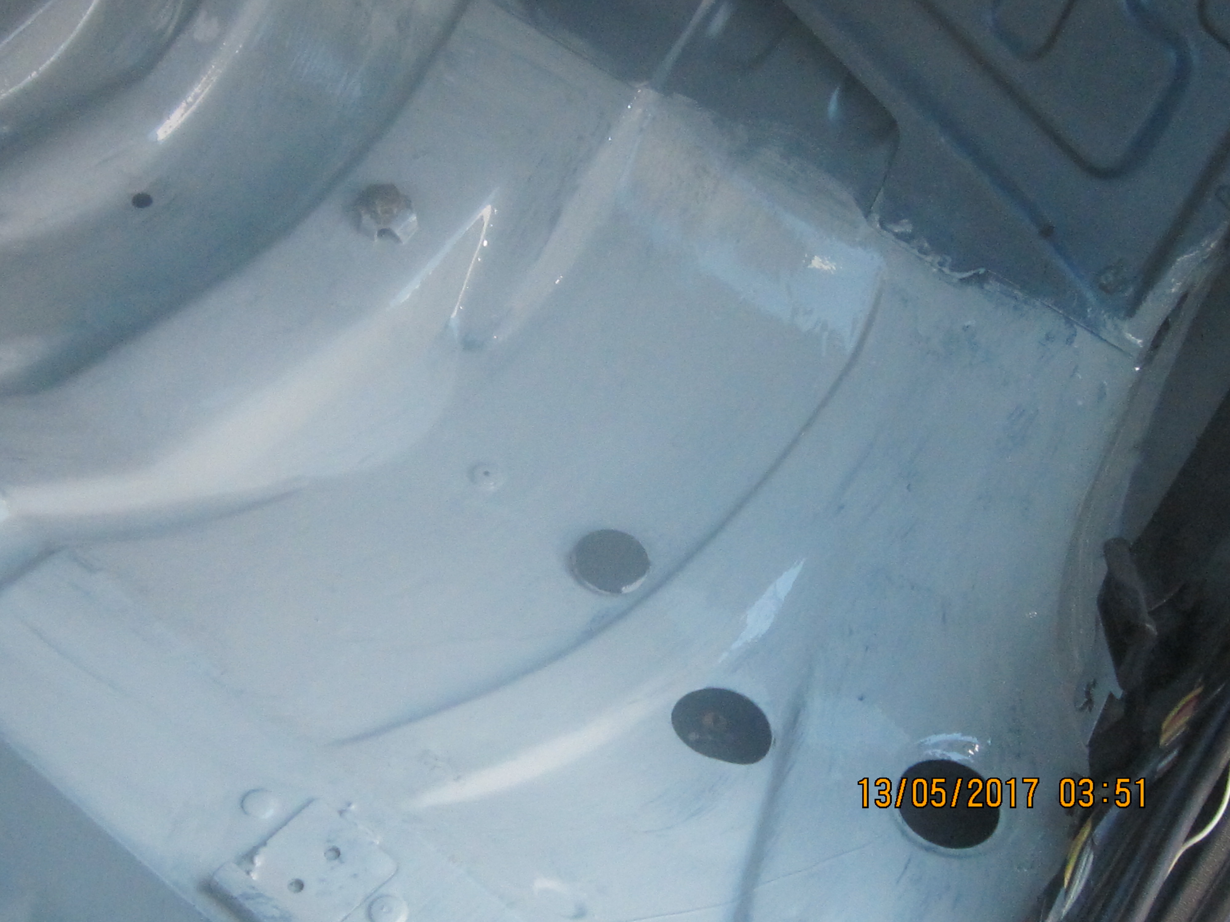

Сообщение Летро » Вт май 16, 2017 10:40 am
трошки обіцяних фоток
Сообщение Летро » Вт май 16, 2017 10:51 am
Ще...
